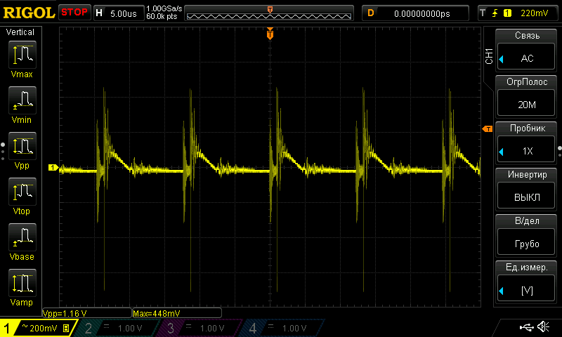

DC-AC, конденсатор есть, без него вообще все плохо
вот это на транзисторе (2SK3565), нагрузка 100ом
это на диоде и пульсации на выходе 24в 100Ом
это на конденсаторе снаббера 2.2нФ-33кОм
Не понимаю, что делать с этим. Транс намотан с разделением первички на 2 части, индуктивность рассеяния где-то 9мкГн. Сердечник EI 28.0/17.0/10.7/7.2. Первички около 60 витков, вторички 15 и 10. снаббер не сильно греется, диод в норме STTH8R06D, я бы так все и оставил, если бы не выходные пульсации.. Что-то многовато. Пробовал ставить снаббер на диод 2.2н 10Ом - пульсации снижаются до вольта где-то, что тоже не очень гуд
печатку в формате lay приложил. Что-то делаю не так :) Или может у кого есть возможность измерить пульсации на выходе своих блоков питания?
А где основной электролит по +300В?
Чего дались эти пульсации, в штатном БП они тоже есть, если его грузить на 20Ом (не расчётная уже нагрузка) то пульсация около 1В, на 40Ом меньше, около 0,4В максимум. И на работу это не влияет, тут не такие критичные требования. Электролит выходной в БП должен быть нормальный, также на моторной плате ещё электролиты стоят и керамика.
Пульсация БП 24В на токе 1,2А (перегрузка); 1В/дел (переменная составляющая), 5мкс/дел - развёртка
BERS, в варианте с цифрой 2 лучше разводка +5В

DC-AC, спасибо еще раз за осциллограмму. Благодаря ей нашел ошибку свою - а она в измерениях :) если измерять на проводах с земляным крокодилом - ловит наводку, отсюда и "пульсации". Перемерял щупом на плате с коротким пружинным контактом щупа вместо земляного крокодила, ну и заодно ограничил полосу в 20Мгц и о чудо, проблемы нет. Эх, столько потраченного времени на поиски
100 Ом нагрузка - земляной крокодил на проводах 24В
100 Ом - и измерения прямо на выходе с пружинным зажимом

Ну так нормально там всё. Одно но
rakutin писал(а):
электролит вынесен с диодным мостом, будет от dc звена питаться
Электролит, хотя-бы мелкий должен стоять на самом БП, иначе по питающим проводам +\-300В будет идти ВЧ ток накачки первичной обмотки, вызывая помехи и лишние ВЧ колебания. Нужна развязка - конденсатор непосредственно вблизи работы ключа-трансформатора. Электролит ещё и снизит пульсацию питания на БП при нагрузке частотника, т.к. диод будет запираться.
sasha27 писал(а):
резистор R76-5ом не установил
Это часть фильтра питания микроконтроллера, лучше установить.
Чтоб не срабатывала ошибка нужно быстрее сделать заряд конденсаторов DC-звена (время ожидания 2с после запуска БП). Это не критично, можно сбросить ошибку и работать.
