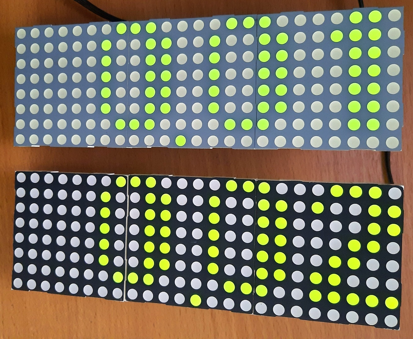

Круглые как у AVK в каком-то «Чипстере» продаются за 189, нашел их там, вроде в розницу продают.
Раньше там были с ОКщас с ОА
в чип дипе были TA23-11CGKWA зеленые с ОК
Верхние на фото они

У меня есть такие ta-23, они старые по дате производства, поэтому недорого. Номинальная яркость слабая у них - 51 мкд. Они есть в промэлектронике и в платане по гораздо более низкой цене

Значит всё нормально, хватает им напруги и тока. Круглые как у AVK в каком-то «Чипстере» продаются за 189, нашел их там, вроде в розницу продают.

Я сдеком получал эти матрицы рублей за 350. Вообще не яркие, чуда не случилось, ставить не стал.

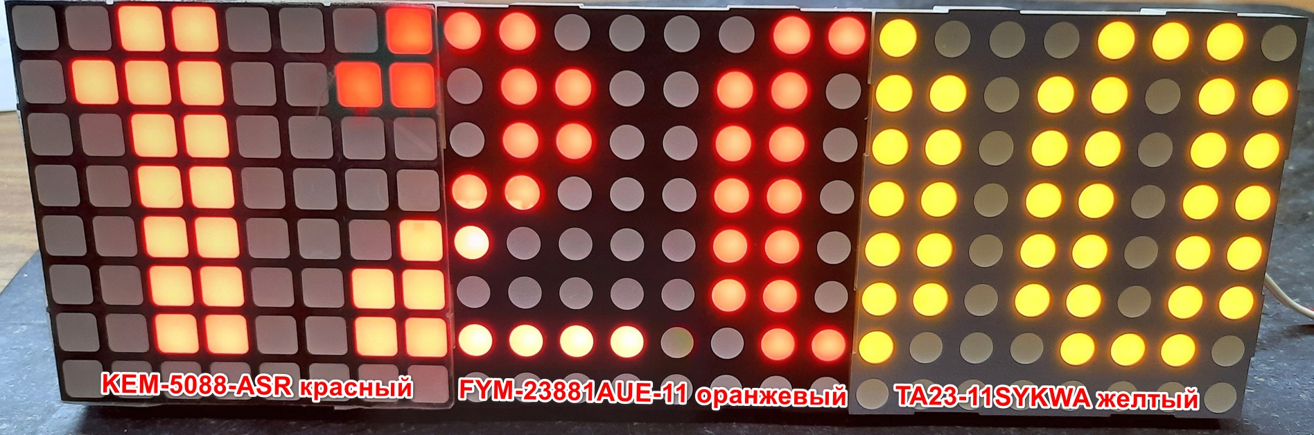

Вот еще нашел фотку сравнения для матриц:
и с китайскими тонкими

Китайские да, почему-то 7мм вместо 10 и линз матовых нет.
