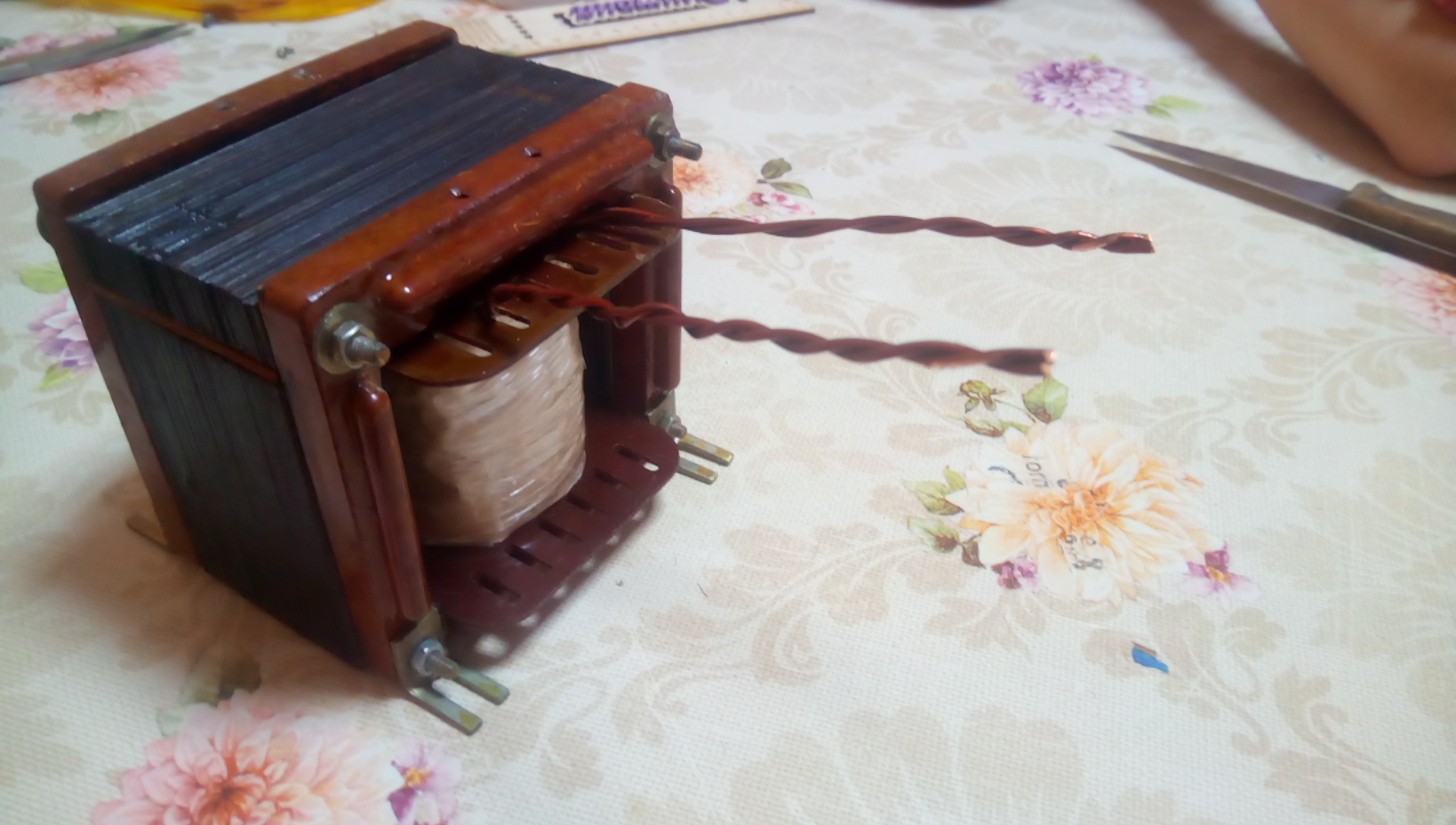

[uquote="DC-AC",url="/forum/viewtopic.php?p=4001010#p4001010"]~46 витков провода, и 2мм прокладку-зазор

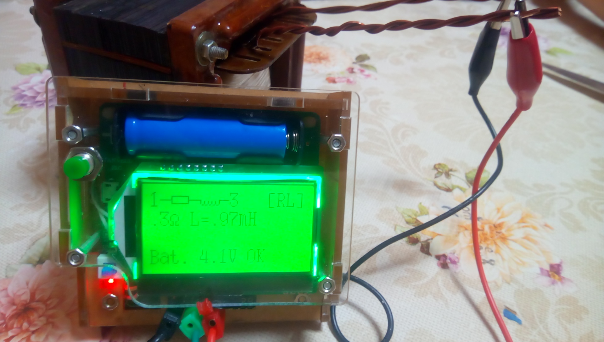

Дмитрий здравствуйте. Намотал дроссель для Бульдюка. Как вы и рассчитали для моего железа 46 витков проводом 1.6 мм в двое. Прокладка 2мм. Мерил тестером индуктивность 0.97mH. 3 om, фото прилагается.
https://img.radiokot.ru/files/143253/2hd5m7sh74.jpg
https://img.radiokot.ru/files/143253/2hd5m7jjlo.png
https://img.radiokot.ru/files/143253/2hd5m7n0nt.jpg
Не правильные показания? Уменьшил прокладку до 0,5 мм и получилось 1.7 mH

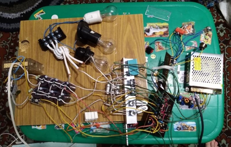

Собрал самый первый частотник на лампочках. Всё почти работает. Только выходит в защиту через какое-то время F1, лампочка не горит "сверх ток". По ходу вылитил транзистор силовой.
Подскажите пожалуйста, как проверить силовые транзисторы в домашних условиях?
На такой железяке тестером может быть ошибка, измерьте методом вольтметра-амперметра и по формуле. Зазор 0,5мм очень маленький, надо как раз около 2мм, иначе дроссель может зайти в насыщение.

Вам надо навести порядок в монтаже, слишком всё размашисто и транзисторы лучше ставить не в ряд, посмотрите фото разных конструкций

Собрал на проверку. По этому так и безобразно сейчас. Некоторые элимнты заменил на аналог т.к. в нашем городе почти не чего не продают из радиодеталей. Приходилось заказывать из Китая и из другого города.
Радиаторы буду ставить от ПК процессора, по два транзистора на один радиатор. Радиаторы должны прийти скора с другого города.
Понял ,спасибо. Оставлю 2 мм как положено.
