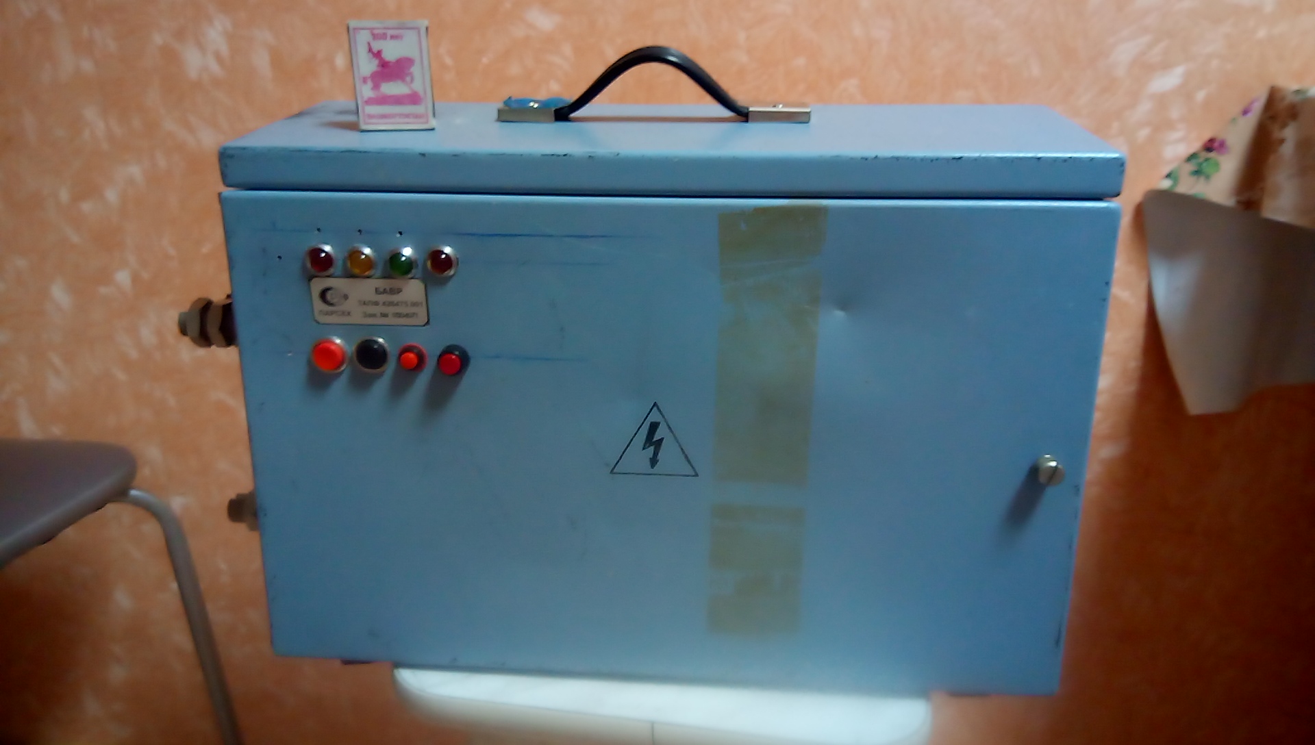

https://youtu.be/RizRnQy7KBs
https://youtu.be/7ca0HgPATms
Привет всем. Вот видео опробывание на двигателях 2.2квт 3000об и 4 кВт 1500 об. Замечаний пока нет но не работает реверс. Подскажите пожалуйста что может быть? Все проверил, прошивку два раза перепрошивал. Схема управления без показометра, на кнопках. Pic648a.

https://img.radiokot.ru/files/143253/2hb4dra3v2.jpg
https://img.radiokot.ru/files/143253/2hb4drmkzk.jpg
https://img.radiokot.ru/files/143253/2hb4drggqy.jpg
Всем здрасти. Вот закончил свой аппарат, установил все в корпус. Получился громоздкий из за большого радиатора. Надеюсь что кулеры ставить не придется. Следующего Восьмикрута буду делать более компактно.
https://youtu.be/AffgGhN7UMs
