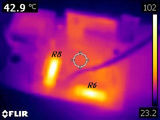

Вопрос по БП.
Купил какой то сердечник, которого в базах нет. Откуда его взяли в магазине непонятно. С двух "Е" - получается 20х20х9 и в середине 5.6мм Зазор там сразу был в 1мм.
Сначала намотал по схеме 120-16-10. включил (на спираль в 1А) и получил перегрев резистора клампера. Да и вообще все грелось.
Пересчитал по программе Старичка. Получил другие данные намотки.
С этими данными греться стало меньше гораздо. Но резистор все равно до 80 гр прогревается. И по мере прогрева. Через примерно 20 минут на выходе повысилось напряжение на 0.4 вольта. Программа старичка считает что резистор клампера должен быть 3.34 кОм. Но мощность его переваливает за 5W. Сейчас резистор 47к 3W. Есть смысл менять его? И почему медленный диод по расчету позволяет взять резистор меньшей мощности, а в схеме используется быстрый диод.
Еще по программе можно снизить емкость конденсатора клампера до 1 нф и получить более низкие потери на резисторе. Зачем в этой схеме использован именно 10нф конденсатор?
Сильно не пинайте - первый БП строю.

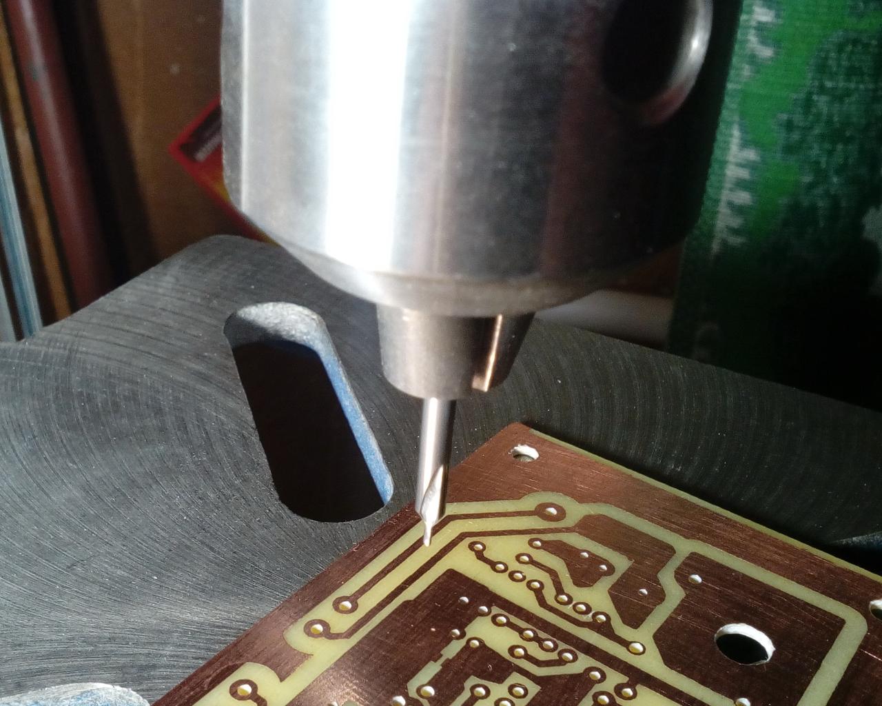

andgorkov, Классический Восьмикрут может обеспечить частоту до 400Гц, для этого есть отдельные программы. На более высокие частоты пока не поднимались, т.к. это уже изделия специального применения. Фирменные частотники не все умеют до 800Гц (в основном до 650Гц).
Кстати, для сверления печатных плат я использую центровые свёрла ВК при 3350об/мин

sancta, БП собран по универсальной схеме под разные сердечники, а также резисторы R6 и R8 и на схеме обозначены как нагревающиеся элементы, и про R8 даже есть отдельная запись в пункте 3.2 Устройства и Наладки
Они и должны греться, работа у них такая.
Изображение - тепловизионная картина
В вашем случае зазор 1мм слишком большой. Диоды стоят все быстрые для универсальности, чтоб не заказывать разные, выгода по нагреву весьма малая.
Я так понимаю что от БП требуется максимум кпд, чтобы в случае пропажи напряжения он как можно дольше выдавал напряжение. А тут две грелки на плате... Непонятненько.
радикально) на таком я дырки в металле делаю, а для плат собрал ковырялку маленькую. А вот со сверлами проблемы испытываю, чет быстро затупляются.
А сейчас пошли дрянные быстрорежущие стали... Запасы вольфрама в мире уменьшаются, и вместо Р11 идёт уже Р6. Ищите с кобальтом Р6М5К5. А стеклотекстолит лучше, конечно, твёрдосплавными.
