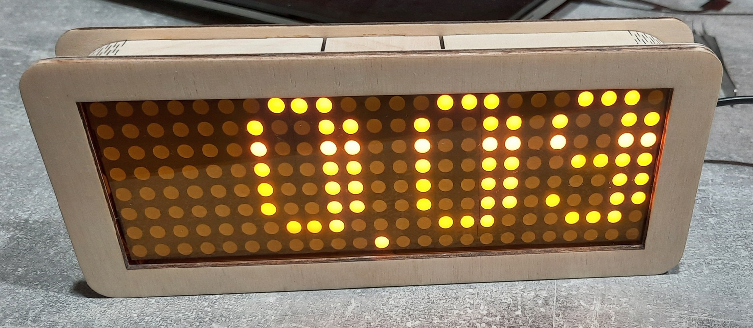

Для этих часов, впрочем как и для других самоделок в магазине фикспрайс появилась хорошая коробка. Купил такую под самодельные матрицы из дискретных светодиодов. распечатанные на 3д принтере, под 5 мм светодиоды. Размеры 57х57 мм. Коробка конечно не только подойдёт под эти часы , но и для других спмоделок. Можно покрасить или проклеить плёнкой.

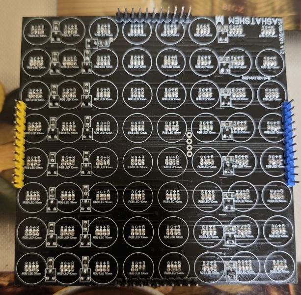

Здравствуйте! Подскажите пожалуйста как работает авто определение типа матриц, только по резистору 4.7к на pb2, или по другому? Просто собираю часы на самодельных rgb матрицах в строках td62783, в столбцах uln. Часы не стартую , даже нет генерации на td62783. На прошивке от jan2016 часы запустились.И зачем установлен кварц на 16мгц если фьюзы для встроенного на 8мгц?
Приветствую. Именно так и работает. Если на PB2 лог.1, то матрицы с общим катодом, если лог 0,то с общим анодом в строках. Об этом уже неоднократно писали.
Тут что-то непонятно наворочено, схемку соединения интересно посмотреть. И что за светодиоды, что вы вокруг них такие стены городите? В схеме часов этой темы с МК , и DS1307 используется только часовой кварц 32768 гц, если ставить DS3231, кварц не нужен.В схеме хоть и нарисован кварц 16 мгц, ставить его не нужно, это скорее всего наметки на будущее, или против ошибки с установкой фъюзов.

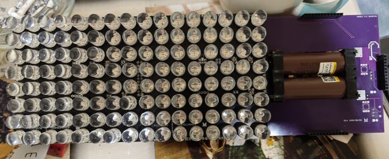

Спасибо. Вроде заработало. Пока не полностью собраны. Кварц на схеме конечно с толку сбивает) Часы на самодельных rgb матрицах на 10мм светодиодах, размером 10х30 см. Яркость каждого цвета будет управляться отдельно.
За счёт регулировки яркости по отдельности часы действительно получаются rgb, то есть любого цвета а не каждого по отдельности Часы для дома)
Добавлено after 16 minutes 41 second: Схемы нет) Вся схема по сути в лайоте по ходу рисовалась)) Год назад, время не было собрать. По планам можно примерно понять что и куда. Собраны не до конца.

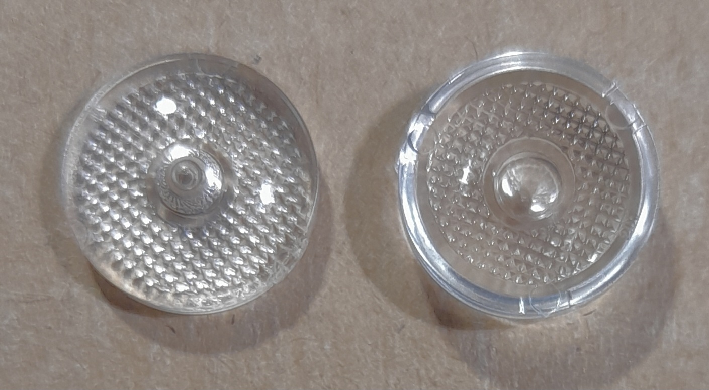

Здравствуйте. Давненько делал из черного пластика, для фоторезистора вставлял линзу от подсветки телевизоров. Располагал в верх ,чувствительность практически такая же.

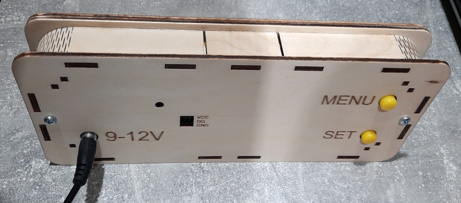

Как протестю фоторезистор (но скорее всего придется делать вырез под фоторезистор и фоторезистор вплотную, но чем вырез закрывать непонятно) - под заказ в виде конструктора: склеить (переднюю фанерку), пошкурить и покрыть (масло или морилка, лак) на свой вкус
интересная мысль - но наверно крупноватые они
Как вариант вертится: залить 3D ручкой прозрачным пластиком и бугорки срезать
