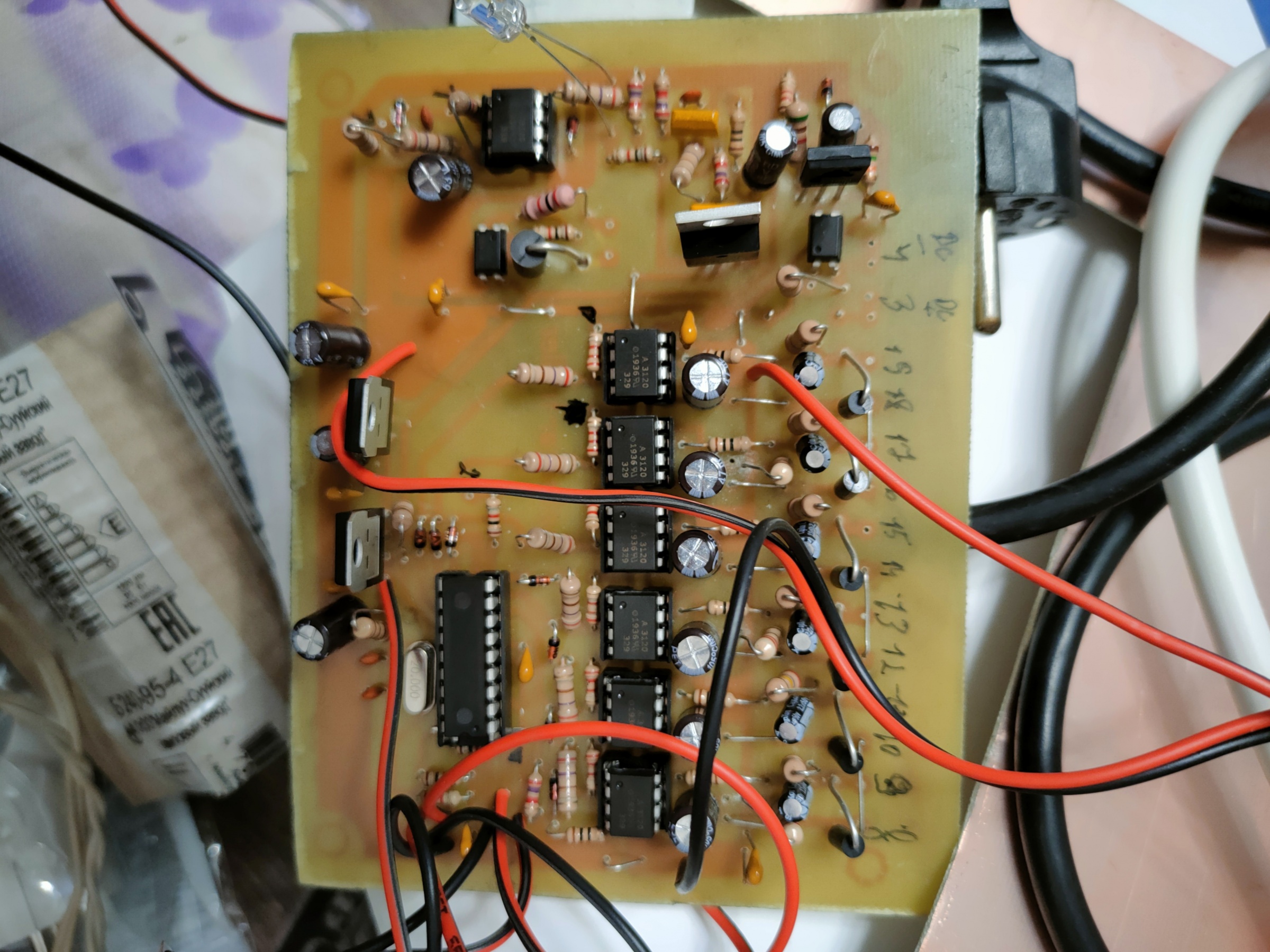

Добрый день ! Собрал плату управления, решил поверить перед пайкой силовой части . Напряжение на 14 ноге +5 есть ,на 4 тоже есть +4,35 и пропадает соответственно при сбросе. Проверил все HCPL3120, проверил показометр и каждый элемент перед пайкой на работоспособность, все было рабочее.
Но при монтаже PIC и замере на второй ноге показывает +1,25-1,35в вместо +5, а на 3 ноге показывает +2,5. Куда копать ? В чем может быть проблема ? Показометр соответственно не реагирует на такое напряжение.
Мог по случайности подать на выход Reset - ,но как я понял по схеме это ни к каким повреждениям не привело бы. Возможно ошибаюсь. Help!!

Андрей-Темный писал(а):
Собрал
А показометр хоть светится?
AXOTNIK писал(а):
на HCPL на 2 3 ноге 1,5в
На 2 выводе +1.5 В, или на 3 выводе +1.5 В? Во втором случае полярность перепутана будет.

Все разобрался с защитой . Нашел ошибку в разводке печатки у себя я просто HCPL запитал от 5в а не от 24 теперь все работает ок осталось только попробовать от 380в. Еще есть вопрос при питании частотника от 380 двигатель включать звездой или треугольником?

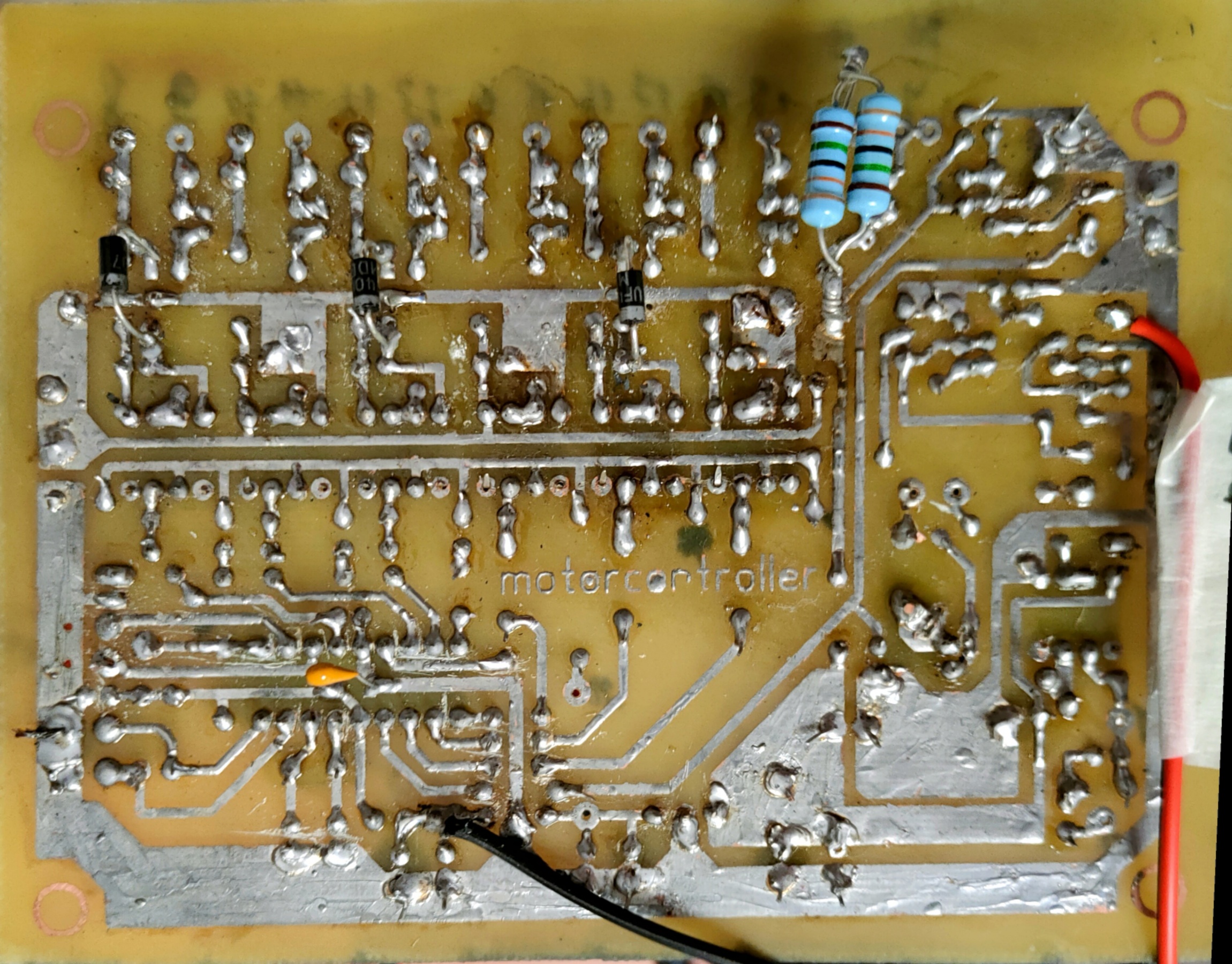

Собрал
Показометр собран на smd pic16f630. Полностью работает. Проходит проверку при подаче - на Ra4, показывает 0.0 и при подаче +5 показывает F0.2.
Сама PIC16F648A тоже рабочая ,вчера купил новую ,поменял думал беда в ней,но нет, такая ситуация . Диоды все прозвонил, ещё раз ,тоже целые. Замыканий визуально тоже не вижу .
Фото платы ниже . Даже прошёлся между дорожками ножом что бы стопроцентно убедиться в отсутствии спаек.
https://img.radiokot.ru/files/144324/2gs5k277qk.jpg
https://img.radiokot.ru/files/144324/2gs5k18teq.jpg
