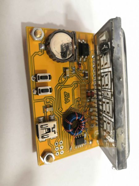

Сейчас провел эксперимент: вместо КФ1211ЕУ1 и IRF7303 поставил SN6501
Она даже не вспотела... Осталось только пересчитать транс на 400kHz. TI рулит...
Вполне применима для часов на четырех ИВ-3, ИВ-6 или одной ИВ-21, ИВ-18, ИЛЦ2-7/5...

Уважаемый мастер Grey1975, а вам сильно сложно будет переделать схему, варината авто часов- на вариант часов от аккумулятора с зарядкой от usb?( вместо понижайки - что то типа tp4056 поставить ). А то у меня скила еще очень мало.

С Новым Годом! :beer: Может кто подскажет, пожалуйста, куда подключается точка, обведенная красным, на плате часов IVL2-7/5? Что то я запутался :dont_know:
http://img.radiokot.ru/files/122121/23e6r9r1i5.jpg

Оптопара занимается регулировкой яркости, подключается на среднюю точку накала. Ну по крайней мере в той схеме что я собирал было именно так, а они вроде как ничем особо не отличаются )
Ну тогда в догонку схема http://img.radiokot.ru/files/122121/23eg20trlv.jpg

У меня именно так как я описал. Все вполне себе работает. Схемы если и отличаются, то крайне не значительно

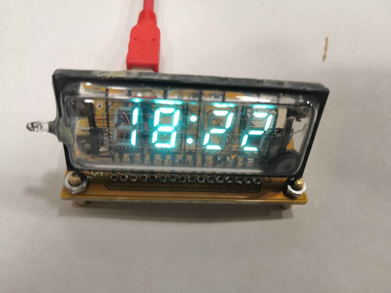

Огромная благодарность Grey за великолепную схему. Часики просто шикарны, люблю ВЛИ
