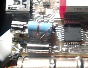

Очень заинтересовался этой схемой, и в процессе подготовки к изготовлению платы задумался над добавлением вибрации в устройство. Вибромоторчик от сотового телефона занимает не очень много места, и при большом желании на плате можно найти пятачек для него. Но вот как реализовать подключение вибромотора к Atmega и внести изменения в ПО?
Мог бы кто-нибудь помочь с такой модификацтей ПО для микрона? Заранее огромнейшее спасибо!

В оригинальном микроне-2 нереально, подсистема питания даже в теории не потянет.

Вибрик только при прямом питании от лития. Всё не приведу в порядок микрон1 с полевиком, железяка давно работает, а софт дописать лапы не доходят, но вибрик работает. Хоч тебе на импульсы, хоч тебе на тревогу. Завел не особенно напрягаясь через 847 биполярник, ну и диод на моторчик супротив обратного тока. Красивше через полевик конечно, как в Сталкере, но лишних полевиков небыло под рукой.
если ставить 847 нужно искать вибрик с током потребления меньше 100мА,ибо транзистору грозит пшик :? ,из пяти штук имеющихся в наличии,таковым оказался лишь один(ток 68мА!!) все остальные 160-240мА,их точно прийдется через полевик вешать либо искать биполярник помощнее,ну и ясное дело как выше сказано запитывать от лития напрямую,у меня тоже отлично все работает :))

Всё нормально работает на bc847, вибрик от нокии раскладушки, ест гдето 50 не больше :solder:

у меня от SonyEricson K750,жрет 68мА,пробовал от Сименс А52 150мА,и еще три неопознаных : один 135мА,второй 170мА а третий 240мА!!!

Всё ПО полностью переписано, вибра на отдельной ноге и раздельно управляется. Но это для себя, обкатываю в железе идеи для нового дозика пока жду цветные экранчики, 162е меги и сердечники RM-4.
А с виброй... - ну нету там проблем, просто транзистор-ключ и диод на моторчик. Jimm1 вон запаралелил с LED тревоги, не хотел программирование изучать :)
