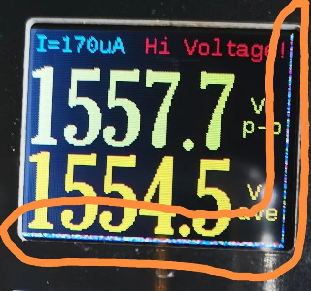

SFW-L151_v02 Как исправить появление кружева на экране?
Display screen link:
https://item.taobao.com/item.htm?_u=s1d ... 2e8dFjD5lm
 Заголовок сообщения: Re: Щуп измеритель RLC-71 + Тестер полупроводников
СообщениеДобавлено: Вс сен 29, 2024 15:45:23
Карма: 14
Рейтинг сообщений: 324
Зарегистрирован: Пт апр 09, 2010 16:06:38
Сообщений: 969
Откуда: Тула
Да, у некоторых дисплеев матрица смещена на несколько пикселей. Что-бы они корректно отображали, нужно править процедуру инита. Как только мне такой дисплей попадётся, скорректирую прошивку.
Хорошо, спасибо!
