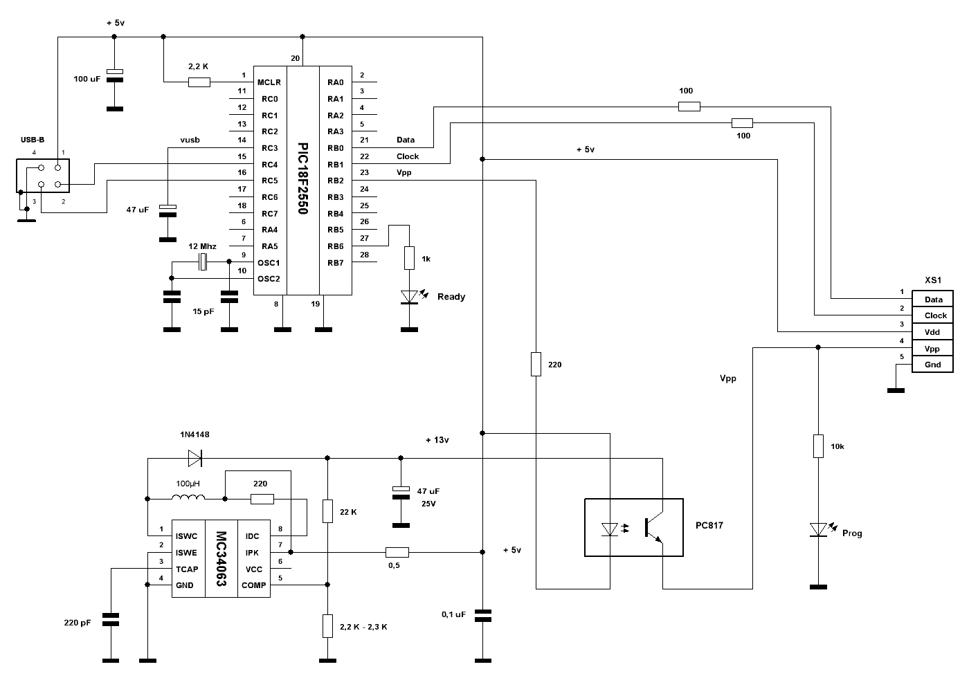

Эдраствуйте уважаемые коты!!! Доделал я свой программатор. При4ина неработоспособности устройства банальна замыкание дорожек SCL и SDA предположительно (хотя протравливал основательно), острый нож, двадцать минут рабо4его времени и прогер ожил. Я о4ень доволен, проверял на епромках, пиков не нашел в хозястве!!!

Вопрос автору. Будет ли работать схема с преобразователем с прошивкой из Вашей статьи?
pic_sch.gif [26.51 KiB]

Я пытаюсь собрать Brenner8p. Первый раз на руках был только PIC 2550 в корпусе SO. Залил на него прошивку b8_fw12.hex через ART2003 и WinPic800 3.64 со включенным битом LVP. Развёл плату, собрал. При подключении появляется сообщение, что устройство USB не распознаётся. На компьютерах с Win7 пишется, что устройство сообщило о неполадках и остановлено, код 43. Обновить драйвер не получается, пишет, что более подходящий драйвер не найден.
Купил ещё один 2550 в DIP, собрал часть на макетной плате. Все компоненты взял новые. Заливал прошивку и бутлоадер через ART2003, появляется та же ошибка. Пробовал заливать прошивку и бутлоадер через Light JDM. Прошивается успешно без LVP, но результат тот же.
В чём может быть причина?
Заранее спасибо за помощь :-)
PS. При включении индикаторы загораются как положено, насколько я понимаю. Если залит бутлоадер - постоянно горят, если прошивка - загораются и гаснут друг за другом.

На счёт JDM не скажу, а ART2003 проверь напряжения на 20 (5В) и 1 (12В) выводах МК в процессе программирования.
Если сильно отличаются, то либо MK дохлый либо с LPT портом непорядок (например не соответствует спецификации и тогда пробовать на др. компе; настройки BIOS посмотреть). Это при условии правильного монтажа и нормальной прошивки.
