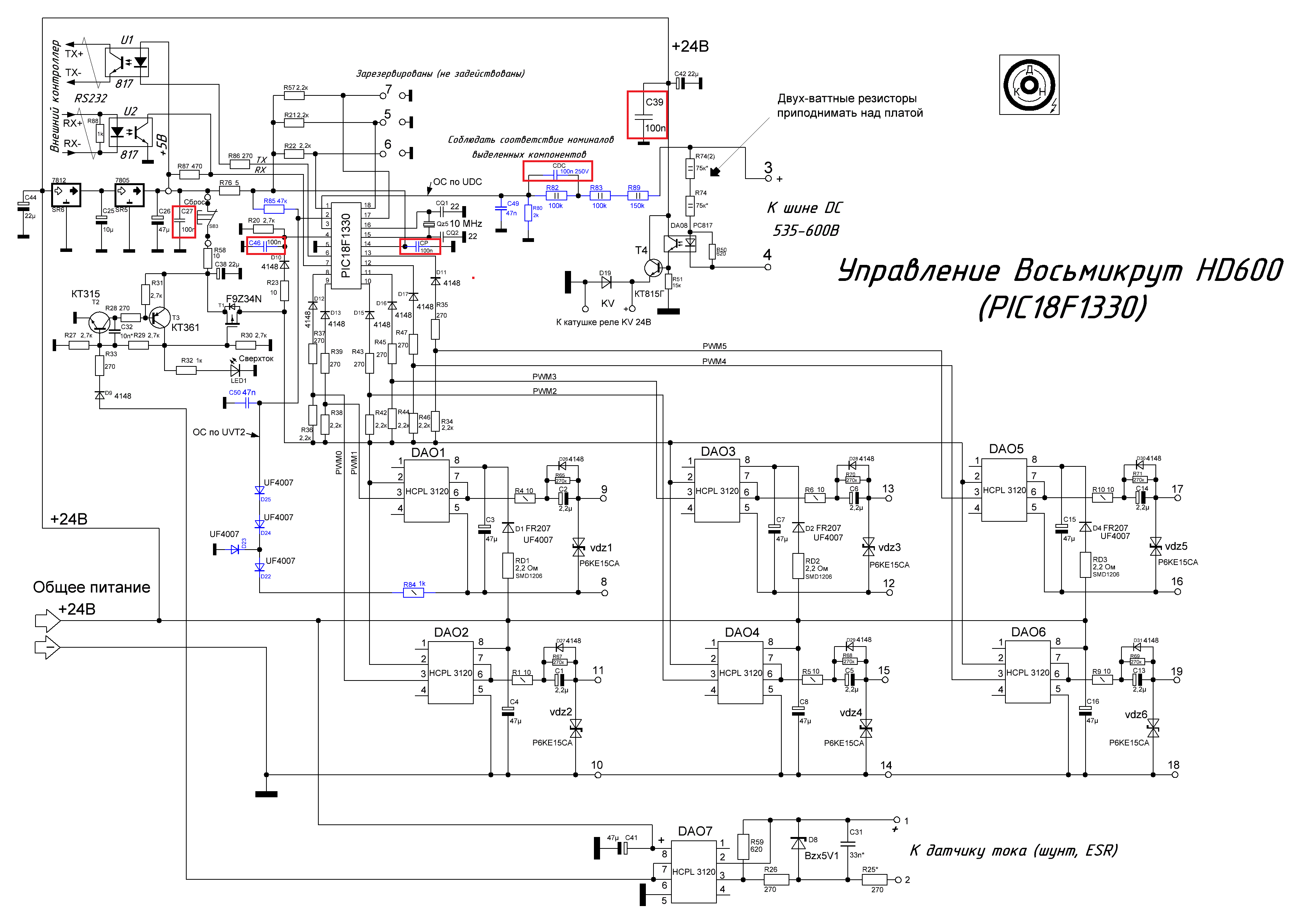

Добрый день. Подскажите пожалуйста. В схеме указано 5 шт. конденсаторов с емкостью 100n, а на плате их указано 9 шт. По 100n.
Управление Восьмикрут HD600.GIF [194.25 KiB]

При сборке платы нужно руководствоваться тем, что указано в файле печатной платы. Дополнительные блокировочные конденсаторы по питанию, которых "много не бывает", могут быть не отображены на принципиальной схеме, т.к. их установка часто диктуется конструкцией печатной платы.
А конденсатор CDC с дополнительным указанием рабочего напряжения - 250V, поэтому это плёночный, а остальные, где не указано мелкая керамика на 50V.

Подскажите пожалуйста: Для чего нужен резистор R50 620ом, параллельно оптопары DA08 (PC817) контроля DC напряжения?

ValeraMa, здесь на страницу рассуждений :)
