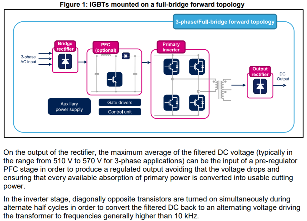

Всем доброго здравия! Китайским тестером с функцией измерения емкости конденсаторов измерил емкость между затвором и змитером тр-ра G40H120DFP.Прибор показал в одну сторону 3392 пФ и 3424 пФ в другой полярности. Затем в коллектор включил лампочку на 20 Вт, подал 14 В, добаввил пару резисторов с переключателем и при токе 640 мА получилось падение напряжения на К-Э 0.997В .На сколько корректны данные "испытания" и можно ли эти тр-ры применить в схеме восьмикрута?
 Заголовок сообщения: Re: Частотный преобразователь
СообщениеДобавлено: Ср фев 10, 2021 20:50:23
Рейтинг сообщений: 300
Зарегистрирован: Чт мар 31, 2016 13:47:04
Сообщений: 626
Откуда: Самара
booch59, стр. 137
Если это настоящие STGW40H120DF2, то вообще эта серия для мощных высоковольтных инверторов, гораздо шустрее, чем требуется для 8К. В этом документе показано, как из них сделать вот такой питальник, например
А вообще интересно, как ведут себя "сварочные" ключи на моторах. Пока знаю только, что у людей есть положительный опыт с IKW40N120H3. Расскажите потом обязательно.
HEMETCкий архив: H8K на yandex-диске = H8K на google-диске
Показометры на Arduino и другие Восьмикруты (схемы, платы, прошивки, фото)
Последний раз редактировалось НЕМЕТС Ср фев 10, 2021 23:29:15, всего редактировалось 1 раз.

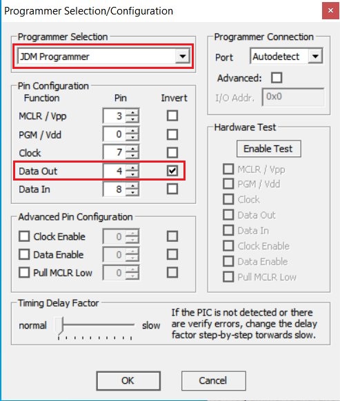

СообщениеДобавлено: Пт фев 12, 2021 00:13:17
Зарегистрирован: Ср июн 28, 2017 14:47:12
Сообщений: 14
Здравствуйте , делаю свой первый частотнык плату управления спаял , сделал программатор по схеме автора питание от БП компа , программа picpgm МК 16f648 . Програмирую первый рас , проблема что программа определяет jdm программатор а МК нет .
СообщениеДобавлено: Пт фев 12, 2021 09:08:29
Сообщений: 626
Откуда: Самара
Bohdan, на стр. 50 документа "Устройство и наладка..." огромными буквами под схемой на рис.11. Контрольный в глаз:
СообщениеДобавлено: Пт фев 12, 2021 10:05:17
Сообщений: 14
Да , так и делал , при снятии галочки программатор пропадает , +12 и +5 в есть прям на ножках МК
