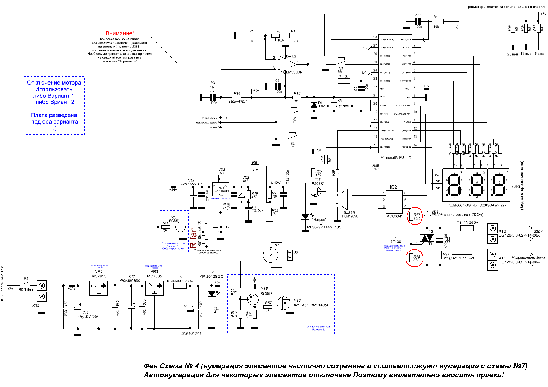

люди добрые помогите найти прошивку под эту схему
третий день копаюсь , перепробовал кучу прошивок то не греет то кракозяблы кажет , в FAQ половина ссылок мертвая .
Fan_Miha№4_mod_RWN_v07.GIF [79.82 KiB]

спасибо с прошивкой разобрался вроде все работает . но не могу заставить мерить температуру хоть как то вразумительно , начинает показывать близкое к реальной если подтяжку термопары на +5в ставить ом 30-40 ток подстроечник греется
обвязку оу крутил сам оу менял толку нету .
подскажите куда копать и что смотреть

Выложите фаил печатной платы и фото,что спаяли.

собрал настроил работает может кому пригодится выкладываю свой вариант бп на uc3843 + термофен
в архиве все что относится к моему проекту (схема, плата,расчеты, прошивка)
https://drive.google.com/file/d/1nRTxFS ... sp=sharing
