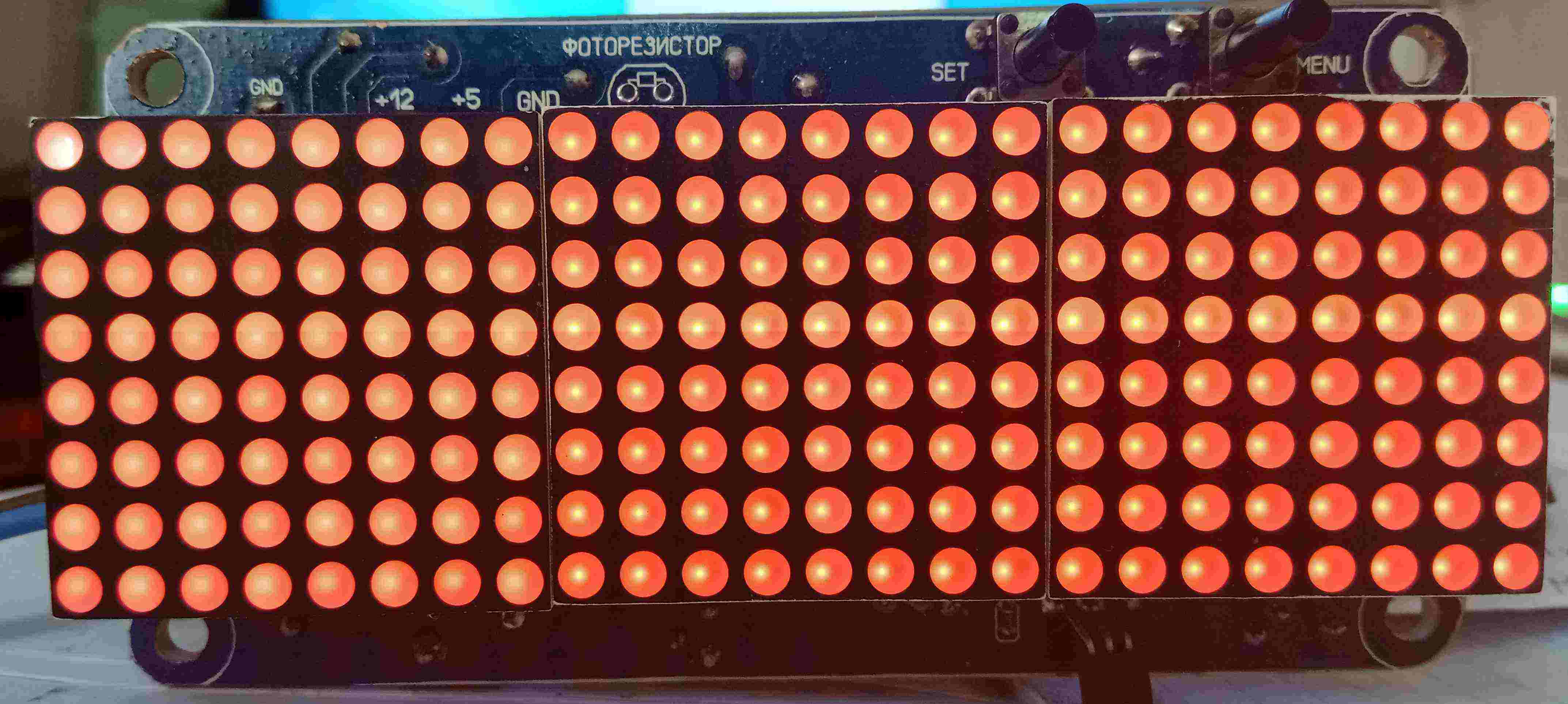

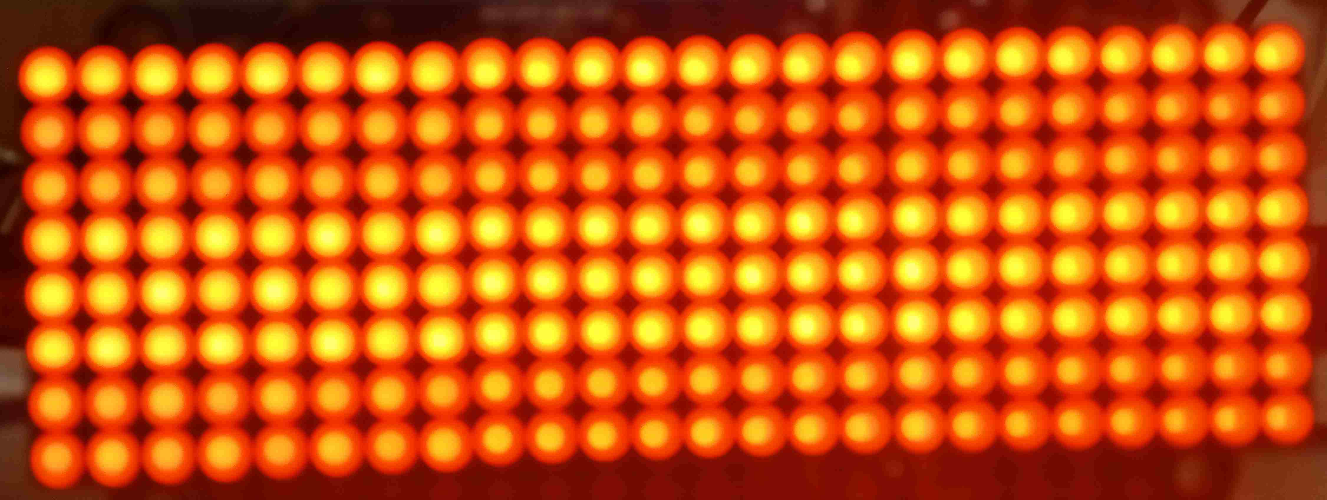

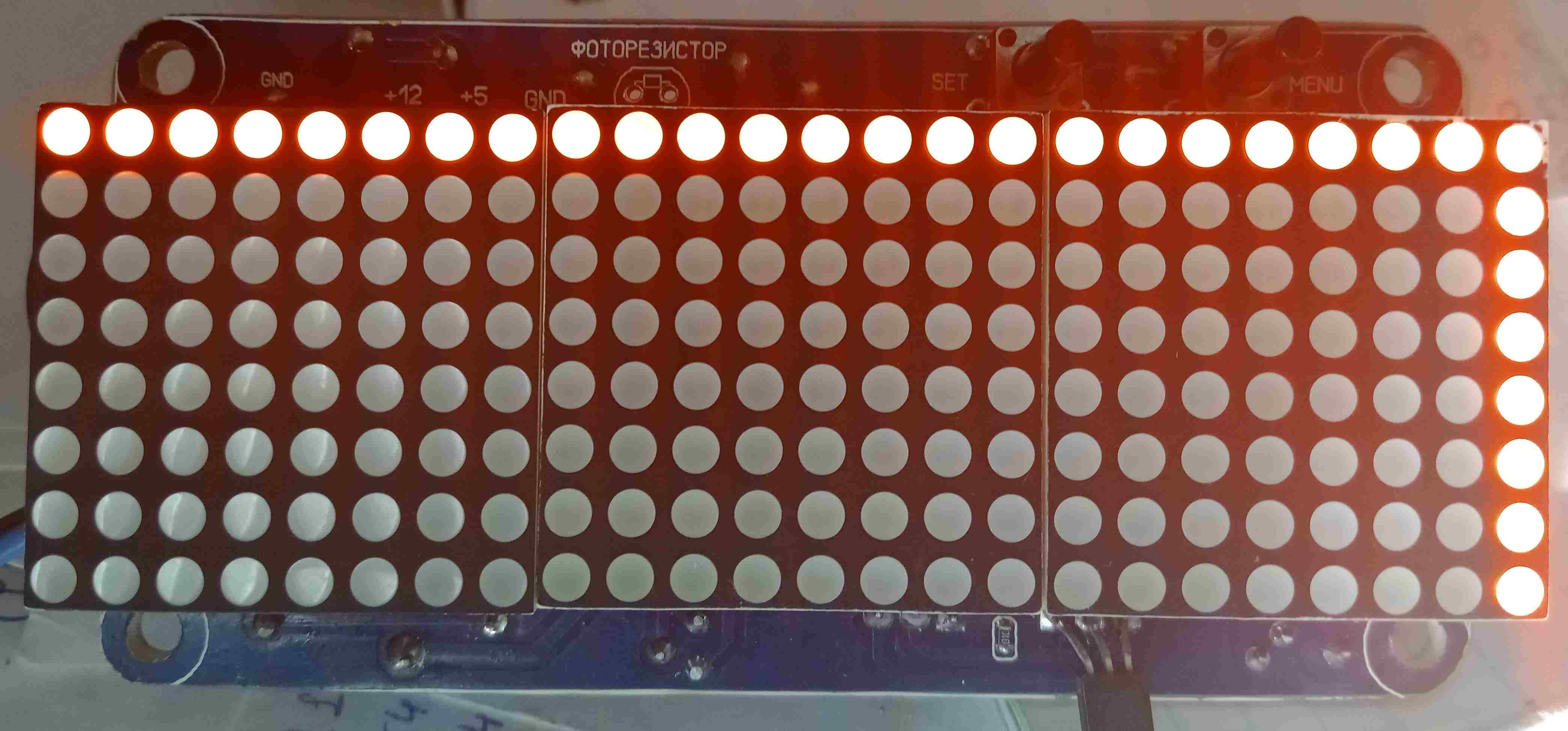

фотку как в полнакала, есть надпись или что-то или все светитися
01 - отдельно строки и столбцы
02 - полный накал
03 - полнакала
надписей никаких нет.
Если бы транзисторы не закрывались, то строки и столбцы бы отдельно не работали?

 Заголовок сообщения: Re: Простые часы на светодиодных матрицах.
СообщениеДобавлено: Вс янв 14, 2024 15:39:05
Карма: 26
Рейтинг сообщений: 157
Зарегистрирован: Ср мар 26, 2014 21:50:55
Сообщений: 1319
Откуда: RF-73 ULN
Я подозреваю, что не правильно определился ОК / ОА
Определяется по резистору на порту PB2 - для ОК должна быть Единица
Видимо у Вас там Ноль, поэтому инверсия на матрицах, или утечка на кнопках или сопля какая-то
