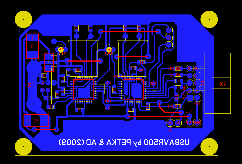

Димчик писал(а):
так разведи) Чтобы те кто еще не сделал, сделали) кому не страшно) я еще не скоро сделаю) так что вполне бы мог по думать и сделать по твоему варианту)
Чуть модифицированная версия платы прилагается. Тактирующий сигнал выведен на 3-й пин ISP разъема (можно поставить перемычку до разъема X5 для совместимости с оригинальной платой, а можно не ставить, если корпус будет закрытый, т.к. все равно разъем будет в корпусе недоступен). Прилагается модифицированная плата в формате Spring Layout:
Комментарий к файлу: Исходник в формате Spring Layout
STK500v2 - XTAL on ISP Pin-3 (Mod by Mattheus).lay [441.19 KiB]
Комментарий к файлу: Модифицированная плата
STK500v2 - XTAL on ISP Pin-3 (Mod by Mattheus).png [24.78 KiB]

Димчик писал(а):
а если использовать переходные плошадки от STK200+/300, какая версия разводки более правильная? Леонида Ивановича или mattheus?
По стандарту 3-й пин NC (Not Connected). В моей разводке на него выведен опциональный (отключенный по умолчанию, включаемый только через терминал) тактирующий сигнал. Остальные пины в соответствии со стандартом. Я ни к чему не призываю, но вроде как вы ничего не теряете (по умолчанию 3-й пин как в стандарте - Not Connected), но в случае надобности приобретаете (если включить тактовый сигнал) возможность оживлять микроконтроллеры с неправильно прошитыми fuse bits на плате. Совместимость со стандартом при этом сохраняется.

mattheus, вот немного переделал, убрал дорожки которые проходили под резисторами.
STK500v2 - XTAL on ISP Pin-3 %28Mod by Mattheus%29.rar [112.89 KiB]
Последний раз редактировалось Димчик Вс мар 31, 2013 21:49:20, всего редактировалось 2 раз(а).

Димчик писал(а):
маленько развел контакты ISP
Нельзя так делать :)))
Разъем - это единая деталь. И теперь его установить на плату не получится.
По-твоему получается, что можно и выводы микросхемы по всей плате раскидать - так легче дорожки провести. А микросхему потом проводочками припаять. Тогда вопрос - зачем вообще плата нужна? Соединить все проводочками. Навесной монтаж называтся.

Димчик, ну как ты не поймешь - неправильно это. Особенно, если ты выкладываешь свои труды для всеобщего пользования
