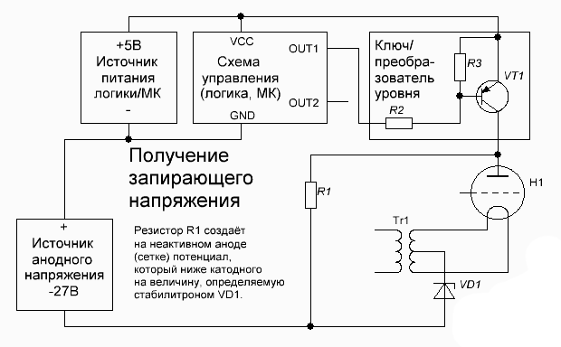

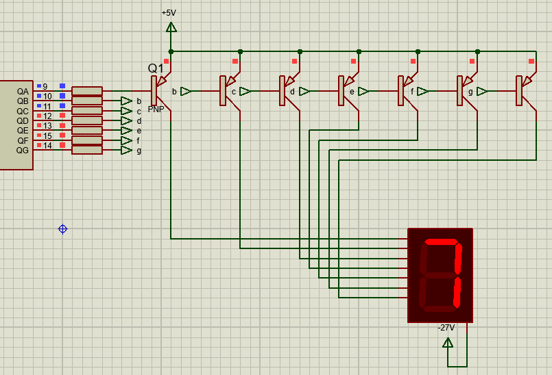

Замучился я что то.. Вот эта схема управления вли.. Что нужно подать на базу транзистора чтоб зажечь сегмент? Прижать его к земле?? Или я чего то не понимаю.. Прошу плмощи

В данном случае-
НОЛЬ

Понял.. Тоже уже в протеусе проверил.. Но так и остаёться -27.. Почему не понятно..
Ваш проект в протеусе киньте сюда или в ЛС например, я проверю. Только ещё и схему (скан экрана) сделайте- не все версии протеуса совмещаются..
зы.. А вы транзистор нужной проводимости поставили?
зызы.. А чем вы ВЛИ в протеусе заменили? Я светодиодный индикатор поставил БЕЗ РЕЗИСТОРОВ, (для упрощения) на вид вроде работает, но, при измерении напряжения на аноде индикатора (коллекторе транзистора) напряжение с -27 вольт поднимается всего до -23 вольта. А, если поставить резистор, то напряжение на коллекторе будет подниматься почти до +5 вольт.

Я имею в виду что на практике, при замыкании базы, к земле он не переключается) а сегмент индикатора заменил резюком на 10 мОм
А какие у вас R1, R2 и R3?

Проверка индикаторов часов.
Зажечь сегменты в индикаторе, впаянного в часы, замкнуть соответствующий вывод индикатора на +5в. Проверить ключ – подать (-)5в на базу, соответствующая контактная стойка. Должен засветиться сегмент или соответствующий цифровой разряд от 1 до 9.

Кривые руки как всегда) думал транзюки сжёг когда паял) просто 3 вольта к ним не подвёл)

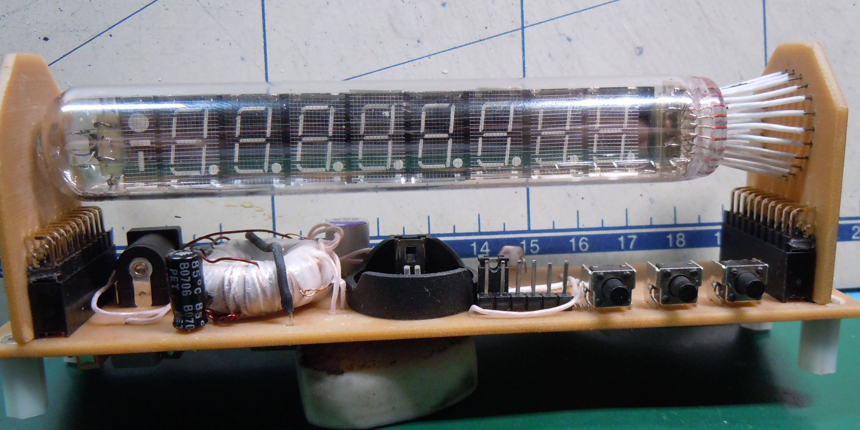

Расскажу о своём опыте сборки часов. Сделал на ИВ-21 и 2 штуки на ИВ-18. Конструкция - по примеру автора статьи.
Поскольку информации по такой плате и схеме часов на ИВ-18 здесь было меньше, то в основном об этом.
Для снижения нагрева и экономии электричества :) применены понижающие DC-DC преобразователи на MP1591. Пробовал делать на МС34063, не понравилось, микросхема заметно нагревается. MP1591 практически не нагреваются, по даташиту танталовый конденсатор на выходе всего 47 мкФ. Частота преобразования у MP1591 постоянная 330 кГц, на выходе MOSFET, потому и не греются. В даташите есть информация по выбору компонентов, в том числе и дросселя. У меня подходящего на 15 мкГ не нашлось, применил на 10 мкГ с током насыщения 5,5 А. С питанием полный порядок.
Авторский вариант преобразователя для индикатора сохранён, только количество витков откорректировано для получения нужных напряжений, а также с учётом того что применено кольцо 2000НМ 20х12х6. При этом ограничительные резисторы в цепи накала не понадобились, так как напряжение не превышает 4,6 В во всех режимах, на плате место для них предусмотрено, но параллельно стоят перемычки. Напряжения накала Vrms измерялось осциллографом RIGOL DS1102E. Отверстия на плате для подключения обмоток из центра кольца перенёс по периметру кольца, так как продевание через центр меняет количество витков, а снизу подсовывать провода в отверстия не слишком удобно, как говорят: "от греха подальше".
Чтобы избежать повышения напряжения без нагрузки и возможного пробоя конденсатора катодного напряжения, добавил цепочку из резистора 1,2 кОм и трёх стабилитронов, суммарным напряжением около 43 Вольт. Под нагрузкой эта цепь не влияет так как напряжение на выходе чуть меньше 40 Вольт. Заметил, что стабильность преобразователя зависит от того как намотан трансформатор. Пробовал мотать в 2 провода, не понравилось, частота генерации в зависимости от режима нагрузки срывалась в единицы мегагерц. Стабильная работа получилась если первой мотать повышающую обмотку, а потом поверх остальные. Грани кольца сточены, изоляция кольца и обмоток выполнена с помощью тефлоновой ленты, крепёж выводов обмоток - капроновой ниткой. Число витков и порядок намотки указан на схеме. Поскольку через стабилитрон VD3 течёт суммарный ток всех сегментов, для надёжности можно поставить помощнее, например 1SMB5919. Транзисторы преобразователя применены 2SD1616, которые хорошо себя зарекомендовали в схожих схемах. Конденсаторы С15, С16 применены обычные электролитические выводные алюминиевые, какие были и вообще компоненты выбирались по принципу "что есть в наличии". Заказал на Али только стабилитроны 1SMB5919, но пока работает BZV55C5V6, бузер с генератором 9 мм, а также DS3231. В наличии были DS3231 сдутые с разобранных часов, которые работали в них как надо, обеспечивали точность хода, но по факту оказалось, что они нагрев от демонтажа феном перенесли плохо: работают, но уходят на глазах, видимо встроенный термокомпенсированный генератор к перегреву критичен.
В качестве анодных и сеточных ключей применены MMBT2907A, с запасом напряжения коллектор - эмиттер до 70 Вольт. Фоторезистор PGM5549, но думаю, что тип некритичен, резистор R11 не нужен.
На схеме показан и применён индикатор ИВ-18 тип 1 с дополнительным нижним сегментом в виде вертикальной полосы в служебном разряде.
На схеме не показан джампер, который необходимо снять при прошивке МК, иначе срабатывает защита по питанию программатора. На плате этот джампер присутствует. Также не показаны разъёмы соединяющие основную плату с вертикальными боковыми.
Прилагаю схему, прошивки и файл платы, а также некоторые файлы для информации. Фото платы не вполне соответствует схеме и файлу, так как в него с учётом сборки второй версии были внесены изменения, так, что проверить файл на ошибки будет не лишним. Прошивка авторская ATMega8 DS3231 DS18b20 IV-21 Clock Int RC 8MHz v1.14.hex для бузера с генератором, в архиве есть прошивка для бузера без генератора, в названии буквы gen.

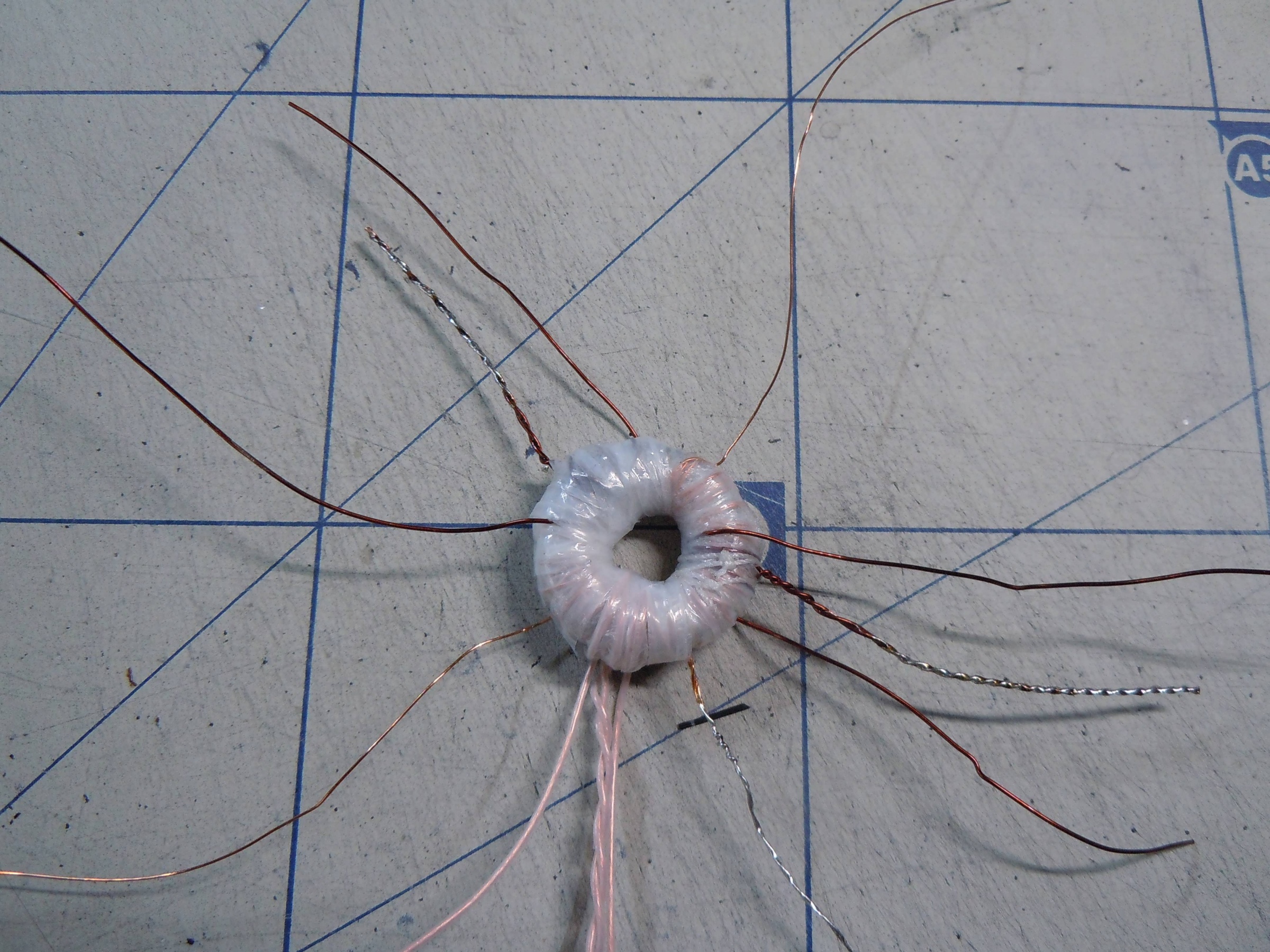

А можно неопытному человеку разказать как мототь трансформатор? Берем провод сложенный вдвое, пальцем прижимаем место перегиба к кольцу мотаем нужное количество витков и место перегиба получается средней точкой T2.2 а остальные концы T2.1 и T2.3?

Чтобы не напутать, мотайте одиночным проводом. Главное правило: каждое продевание провода через кольцо - это один виток.
Для примера намотаем повышающую обмотку W3, рекомендуется её мотать первой. Если кольцо имеет острые кромки, их необходимо скруглить, например тонкой абразивной насадкой для Дремеля, брусочком или надфилем. Также желательно обмотать кольцо майларовой, тефлоновой плёнкой, или покрыть несколько раз лаком типа Пластик 71 потому, что низкочастотные ферриты обладают проводимостью. Это всё желательно для ферритов советской разработки, многие фирмы сейчас выпускают ферриты со скруглёнными кромками и защитным изолирующим покрытием.
Изготовьте челнок, например из кусочка пластика.
Намотайте на него провод, можно побольше, лучше пусть останется, чем не хватит. Пометьте одну сторону кольца, пусть она будет нижней. Пропустите челнок с проводом со стороны нижней части кольца. Начало проволоки будет снизу и будет являться началом обмотки W3s и уже сосчитайте первый виток, намотайте ещё 35 витков, пропустив 35 раз челнок через центр кольца, итого будет 36. Вы дошли до середины обмотки W1c. Сложите провод вдвойне на длине примерно 5 см. и вблизи кольца сделайте пару скруток. Это будет отвод от середины. Продолжите намотку второй части обмотки в том же направлении (снизу вверх) пропустив челнок с проводом через кольцо 36 раз. Обрежьте провод на расстоянии примерно 5 см. от кольца, это будет конец обмотки, он будет сверху. Два провода середины обмотки раскрутите, зачистите от лака и скрутите снова раз десять, после чего пропаяйте. Обмотку мотайте равномерно по кольцу. Обмотайте её изолирующей плёнкой, не забыв пометить нижнюю сторону кольца, чтобы другие обмотки намотать в том же направлении. Сейчас для изоляции часто используют майларовую плёнку с клейким слоем https://aliexpress.ru/item/32236471355. ... 3743937309, если нет такой пойдёт опять же тефлоновая плёнка или даже изолента, она толстовата, но это кольцо позволяет. Остальные обмотки имеют мало витков, поэтому их можно мотать без челнока поверх повышающей обмотки.
