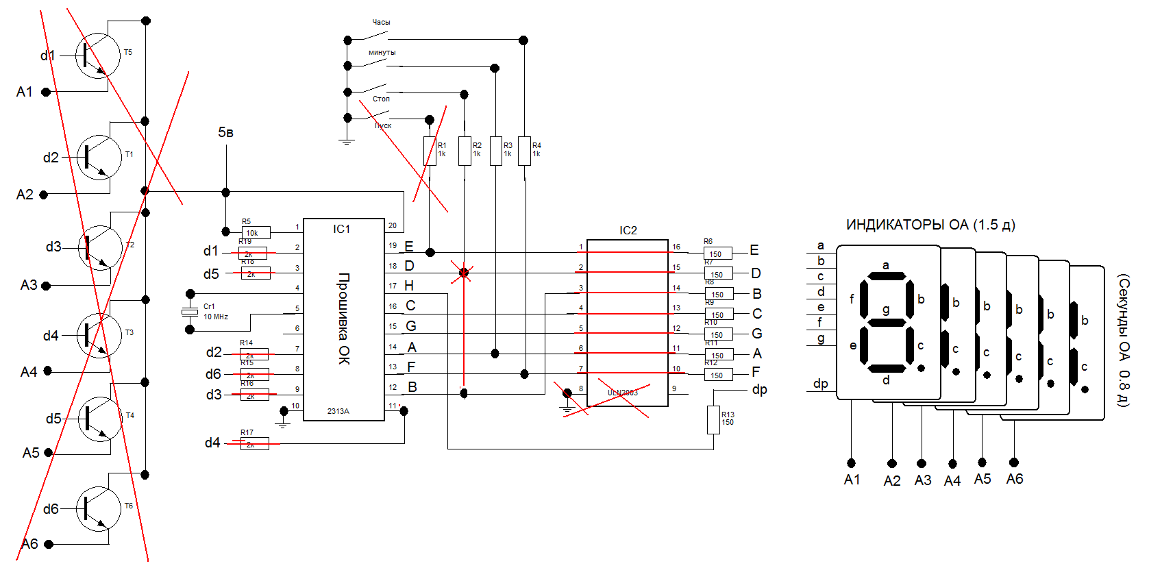

Доброго дня всем кто просматривает данную тему :beer: .Собрал часы работают! Затем решил собрать часы с 25 страницы от Coviraylhik http://www.radiokot.ru/forum/viewtopic. ... &start=480. Тоже работают неплохо- но собрал вторые на больших индикаторах через транзисторные
ключи(аноды и сегменты). При включении питания как положено НУЛИ - вот только кнопки не отвечают(СТАРТ и прочее) :dont_know: Что посоветуете. Думаю дело в программе, хотя...(да ещё, убираю ключи-подключаю маленькие индикаторы- Фсё работает).
 Заголовок сообщения: Re: Простые часы на микроконтроллере
СообщениеДобавлено: Чт ноя 24, 2016 11:28:25
Карма: 195
Рейтинг сообщений: 8539
Сообщений: 42350
Схему уточните, а лучше- нарисуйте, именно как у вас собрано!!
Если схема вот эта:
то, как вы к ней ключи подключили.
Резисторы в цепи базы есть?

Быстро накидал схему но суть понятна!

Да, наверно, дело в программе. Рисуйте схему что там подключено к анодам-катодам и куда подключены кнопки.

А попробуйте выводы МК, куда подключены кнопки- подтянуть к плюсу через резистор, ну, 10 кОм, например.. Или больше.. - номинал надо подбирать так, чтобы кнопки срабатывали, а сегменты не светились.. :dont_know: Дело в том, что в составе ULN2003 на входе стоят резисторы 2,7 кОм, которые через эмиттеры транзисторов сидят на "земле", возможно, программа обрабатывает это как "нажатая кнопка", точнее- все 4 кнопки нажаты.. :dont_know: Или замените ULN2003 на полевики- типа IRFZ** или IRFL**..

Резисторы подтягивал на 5v 10к. Я ещё вот что проделывал - перепрошивал МК на общий анод УБИРАЛ ULN2003, Оставлял только ключи на аноды- толку ноль.
Затем убрал ключи на аноды, оставил только всё как в схеме (постами выше) -подключаю индикаторы 0.56 с общим анодом Фсё работает.(ставлю всё на место перепрошиваю МК - кнопки не работают :dont_know: .

Убираете все ключи, ставите кнопки по схеме, корпус кварца соединяете с 10 лапой контроллера, загружаете из архива .hex. Задаете вопросы по косякам. :)

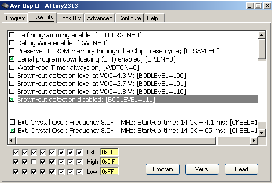

FrodoB писал(а):
Fuse для кварца 10Мгц : BODLEVEL=111 CKSEL=1111 SUT=11
Прошиваю через AVROSP II :
В нем достаточно установить две галочки:
первая на одной картинке
вторая на другой.
Все сделал именно так.Но часы сильно отстают.За 2.5 минуты реального времени проходят всего одну.
Подскажите как быть?

CKDIV8 должен быть не запрограммирован, т.е. 1. Хотя, в этой прошивке заложено программное отставание, но, конечно, не такое.

Я как бы только осваиваю.Напишите пожалуйста все фьюзы какие и где стоять должны.

Как Ваш программатор понимает FUSE-биты не знаю, поэтому привожу в соответствии с DS ATtiny2313
Fuse Extended Byte 11111111
Fuse High Byte 11011111
Fuse Low Byte 11111111
1-НЕзапрограммирован
0-ЗАпрограммирован
Лучше считать теперешнее состояние и выложить сюда картинку. Для упомянутого AVR OSP || должна выглядеть так

Спасибо все получилось
