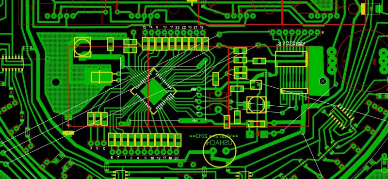

Привет! :beer: Матрицы 32х32 с ОА повернул на 90 градусов по часовой стрелке- получилась с ОК. Распаял на макетной плате катоды к регистру,аноды к контроллеру. Получил цифры верх ногами. Как то можно это исправить? :dont_know:
З.Ы. Часы вот эти Изображение
