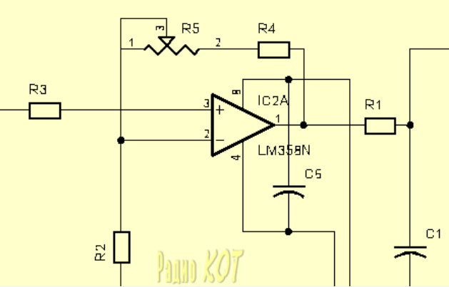

Три года гонял фен, собранный с этой «ветки». Ну и забыл все нюансы регулировки.
А на фене перестал выключаться двигатель. Греется фен, как нужно, отключается нагрев на подставке.
Охлаждается до комнатной температуры, на дисплее при этом 70 градусов, а вентилятор так и дует.
Помнится, двигатель отключался, когда на дисплее было 50 град.
Намекните кто знает, в чем проблема образовалась

Фен считает что не охлаждается меньше 70 градусов, а потому двигатель не отключается.
Если раньше все работало нормально, а теперь нет... Можно предположить, что вышел из строя подстроечный резистор регулировки усиления lm358, стоящий с выхода на инвертирующий вход. Отключить нагреватель и покрутить его, если ничего не изменилось - заменить на заведомо исправный.

вышел из строя подстроечный резистор регулировки усиления lm358, .
Спасибо. Исправный переменник. Выкрутил его до показания на дисплее 50град, остановился двигатель. Выключил фен, включил – на дисплее 60град(?) – двигатель работает. Вновь отключил-включил, довел вновь до 50град, теперь восстановилась функция! Но чет мне не понятно: я ж этот переменник три года не трогал, как могли сбиться настройки. На что еще нужно обратить внимание?

На электролиты в питании
 Заголовок сообщения: Re: Цифровая паяльная станция (от михи-псков)
СообщениеДобавлено: Вт июн 04, 2019 16:59:21
Зарегистрирован: Ср июн 29, 2011 14:30:41
Сообщений: 479
На электролиты
После подстройки температур, настройки вновь слетели. Электролиты исправны. Пойду менять LMкy.

"Слететь" могли из-за невысокого качества подстроечного резистора.
Контакт движка не очень хороший, вот сопротивление и "гуляет" как угодно.
Лично я сталкивался с тем, что новые подстроечные и переменные резисторы выходят из строя через некоторое время (1-3 года), и совершенно не важно крутили их при этом, или они все время были в покое. И если обычный переменный резистор мог сломаться, от механического воздействия, скажем, из-за давления на ось о соседние предметы, то подстроечник стоящий на плате явно выходит из строя по причине его низкого качества.
Помимо этого подстроечные/переменные резисторы могут выйти из строя из-за применения некачественного флюса.
К примеру, флюс на основе глицерина, попадает на графитную дорожку резистора. Полностью его оттуда не отмоешь физически. В результате через время ползунок окислится, что приведет к выходу из строя резистора.

Нормальные у меня подстроечники. В них никакой флюс не попадет, они герметичные, я уж забыл когда пользовался ими "голыми" . А так-то все что угодно может выйти из строя. В общем, операционник крякунул и все дела. Заменил и и вот оно - счастие Спасибо за советы
