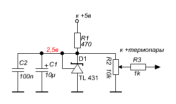

получается.... у меня интересная вешь..температура "холостого хода" высокая 37 не могу убрать больше..в итоге вентилятор гоняет причем зря...ну а почему на заводских отключение 100 г//////

.температура "холостого хода" высокая 37 не могу убрать больше..//////
если это температура комнатная то это много :)))
может нужна компенсация термо пары? как у меня ставите одним резистором комнатную а другим нагрев и всё чётко

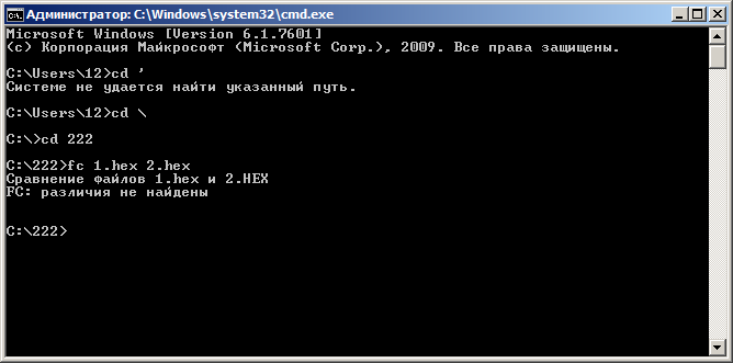

radist80- Спасибо за прошивку,из двух прошивок вот эта Lukey868.hex работает как то получше ещё вот нашёл прошивку,тоже нормально работает
Потому что она и есть та же самая, которую я выложил.
Интересно, как ведет себя вторая прошивка из архива?
