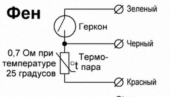

Из личного опыта: в моем фене черный и красный провода были перепутаны, соответственно я их так и подключил. Такое творилось с настройкой температуры и отключением, лучше не вспоминать.
И ещё, я не стремился с точностью до градуса установить комнатную температуру, здесь достаточно приблизительно лишь бы отключение происходило, это ведь не медицинский градусник, это фен который работает при температуре около 300 градусов, в этом диапазоне и следует уделить внимание калибровке.
