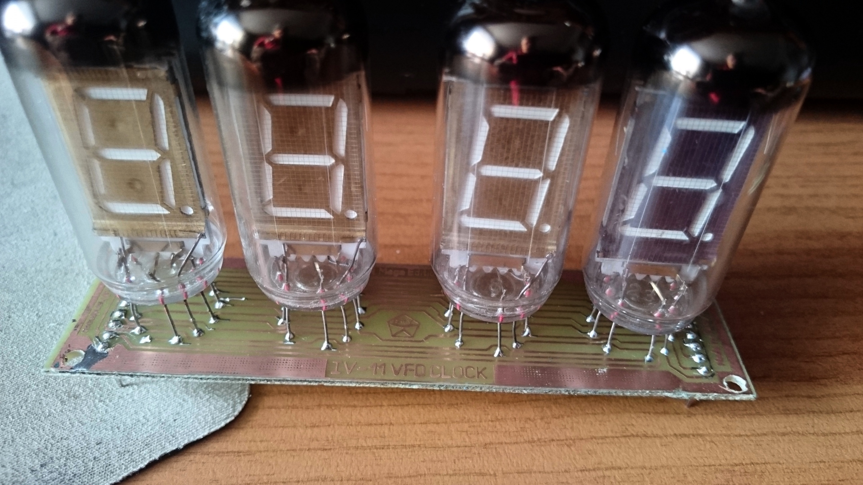

Всем привет
Ребята у кого есть печатка под часы на четырех ИВ11 и атмега 8
чтото я запутался не могу найти подходящую
Спасибо за помощь

Всем привет
Спасибо за помощь
Вот :))

спасибо
а нет фотографий собранных плат ?
нужно платы зеркально распечатывать ?
Платы зеркалить, что бы надписи читались как на фото. А фото вот :))
http://img.radiokot.ru/files/122121/1uqpcn5kfh.JPG
http://img.radiokot.ru/files/122121/1uqpc8iczb.JPG
http://img.radiokot.ru/files/122121/1uqp8c64v9.JPG
В рисунке плат IV11MegaV2_1 на вторых с сверху рисунках указаны номиналы устанавливаемых деталей :)) Успехов :solder:
