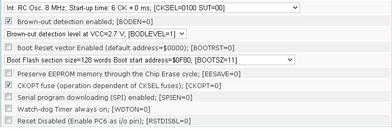

 Заголовок сообщения: Re: Серия дозиметров Микрон
СообщениеДобавлено: Сб мар 23, 2013 15:55:30
Зарегистрирован: Сб дек 22, 2012 00:08:43
Сообщений: 59
Откуда: На семи холмах
2 rezak ответ даст вам ваша схема и плата. Так получилось что вчера собрал за смену тестовый считальник как раз на ОК. Всё на месте, для своей сборки я только ноги местами менял.
Схема и плата - ответа Не дадут! схема проста для ошибок ,плата Автора. Дело в прошивке, у меня два программатора ucGozilla и AVR910 (есть еще STK300 -нет LPT) оболочка CV AVR - с другими они не работают. При открытии файла EEPROM пишут the eeprom buffer is empty -(EEPROM Буфер является пустым)-я пытаюсь загрузить его снова, он снова пишет "the eeprom buffer is empty" и так до бесконечности. при ответе нет чит залочивается и на помощь приходит только высоковольтный программатор - В чем дело? подскажите! Перед этим делал Микрон-2 (убрал реверс дисплея)-Все отлично.
PS. Фьюзы как у Автора- правильно?
фьюзы.jpg [59.75 KiB]
СообщениеДобавлено: Сб мар 23, 2013 16:50:16
Карма: 31
Рейтинг сообщений: 523
Зарегистрирован: Чт дек 27, 2012 15:38:20
Сообщений: 1215
Откуда: Казахстан, Алма-Ата
Фузы верно. Теперь по прошивке: у 1го микрона еепром не используется. Совсем не используется.
по ОК: как и просил там стоят на зажигание высокие уровни на сегменты и низкие на дигиты. Специально же уточнял.
Т.е. зажечь светик - дать высокий уровень на + и низкий на -. У тебя так? Земля на общий и +3в через резик ом в 300 зажигает, али как? И чиво там наколбасил с ключами катодов? Когда "0" на порту катода в результате 7-сегментник получит землю али нет? :facepalm:
