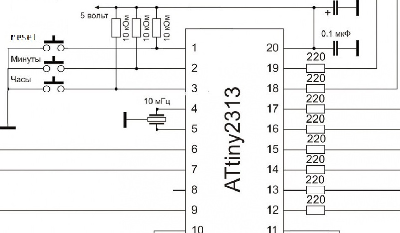

Добрый вечер , собрал ВАШУ класическую схему , часы за сутки спешат на 3 минуты. Кварц использовал 3х лапый , подскажите плз как можно откорректировать ход .
Есть возможность зделать зделать будильник по классической схеме , например включением ключа(реле) в заданное время?
"трёхногий кварц" - это вот такой, что ли: http://www.chipdip.ru/product/ztt-10.0/ ?
Если ДА, то это вообще неправильно! Кварц должен быть какой- нибудь вот такой:
http://www.chipdip.ru/product/10mhz-hc-49s/
http://www.chipdip.ru/product/10mhz-hc-49u/

Ну тогда все ясно , поменяю кварц о результатах отпишусь . А по поводу будильника?

Кварц поменял поставил соотвецтвенно схеме, 3 часа минута в минуту , завтра с утра отпишу.....

Спасибо ,замена кварца помогла, работают пока без збоев.

У кварцевых резонаторов значительно меньше отклонение частоты от номинальной, чем у керамических (трехногие"кварцы").

Я думал наоборот тк в них уже стоят конденсаторы и их изначально расчитали на частоту.... Посмотрел на металический и понял , у керамического после запятой один ноль ,а у металла 4-5 )))
