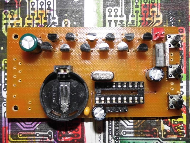

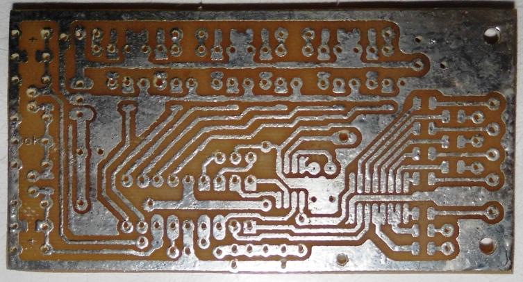

Последняя печатка в виде .lay. Схема для часов с большими индикаторами, т.е. "Схема стандартная №2", индикаторы E14001-G-A-0-W.
СпойлерПлата:
в сборе (3.9к для датчика температуры впаял позже)
на плате учтена возможность в подпорках кварца
если бы запустилось, то была мысль сместить микросхему часов прямо под PIC, а выводы на индикаторы вывести на разъёмы два на 2х4.
LED clk_v3_tehnograd.lay [52.66 KiB]

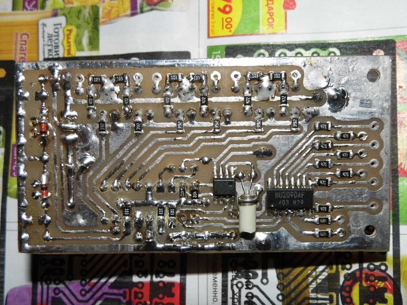

Петр,где на плате кондеры пикового кварца? Где R4?
Комментарий к файлу: Места где мне не понравилось.
P1000886.JPG [118.48 KiB]

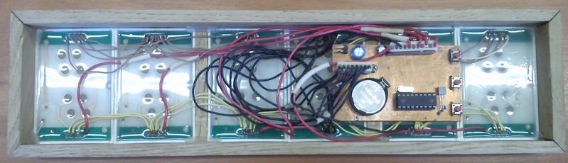

Вот,кстати,самые первые часы
И я свои одел в дубовый корпус.
:beer:
О! В полку прибывает :) .Классно выглядят.У вас получается каждая плата в своей нише лежит?

Откуда: Воронеж
Плата одна, а остальное на проводах. Может не очень красиво, но работает.
Под кондеры развел место, по аналогии с резисторами, под PIC, как с ними, так и без, результат одинаков.
Про резистор упоминал там же где и фото, - "3.9к для датчика температуры впаял позже", - как-то так.
Те места которые указаны как КЗ на плате отсутствую, т.к. это просто блики флюса от фотовспышки, до финальной отмывки.
Осталось только перебрать прошивки.
P1000886Z.JPG [227.01 KiB]

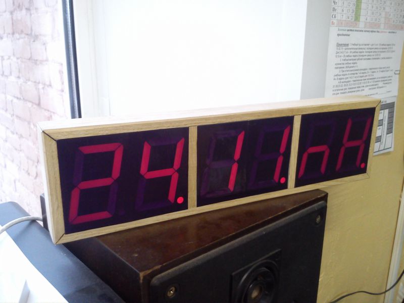

Заработала прошивка "Clck_6x14_v7cb dim2up.HEX", остальные нет, может терпения не хватило ждать/настраивать. :dont_know:
Проверял прошивки в обратном порядке, после dn, заработала up, стало интересно что будет на остальных, однако увы и ах.
Температура показывается в виде "-99'". Единственное, что огорчило, это отсутствие разделения разрядов времени точками, мигающими раз в секунду было бы еще лучше, на дате есть фиксированные, чудно гаснущие, на времени нет, хотя, идеально будет двоеточие, но это уже другая история. Существенной разницы в режимах работы не заметил, а что за параметры после выставления времени и даты "0 0 _ _ 0 0" пока не уловил.
Да, все три PIC'а, имеющихся теперь у меня, ведут себя одинаково. Влияние конденсаторов в обвязке кварца преувеличено.
Тест нужен тов. автор, перепахать :solder: плату чтобы выяснить что дело оказалось в прошивке..
Всем принявшим участие в наладке спасибо! :beer:
P1000892.JPG [94.04 KiB]
P1000910.JPG [36.94 KiB]

Да, совсем странным показалось что самая первая прошивка отказалась работать, шилось естественно все подряд, т.е. прошивка и епромы, дюзы как у автора. Комбинировать рабочие значения епром, от заработавшей прошивки, с другими прошивками не было сил и времени.
Сегодня отдал часы хозяину табло, вместо радости услышал вопрос, мол где точки разделяющие разряды.. не сговариваясь пришли к аналогичном выводам. Потребовалось объяснить, что исправить у меня не получится, т.к. исходника прошивки нет, а автор сделал так как сделал.

А вот и мои часы :) плату за основу брал ту,что для крупных индикаторов, выкинув лишние транзисторы (индикаторы работают от 2,5 вольт), и дорисовав свое. Индикаторные сборки ( те,что крупнее) достались не совсем удачные - все сегменты персонально выведены наружу - пришлось запараллеливать на плате, из-за этого вышла куча перемычек :oops: плюс,уже в процессе выяснилось, что секундная сборка ярче :))) пришлось "дать" ей дополнительные резисторы на катоды.
