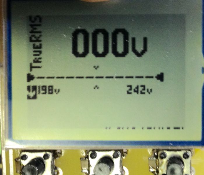

Доброго времени суток! собираю V3 но с дисплеем nokia 3410 . Можно ли подкорректировать прошивочку под этот дисплей?
 Заголовок сообщения: Re: RMS вольтметр, с функцией защиты от О.П.Н. в Э..
СообщениеДобавлено: Пн сен 21, 2015 16:39:49
Карма: 16
Рейтинг сообщений: 35
Зарегистрирован: Ср окт 15, 2008 09:33:03
Сообщений: 476
Откуда: Воронеж
Вот что написано в просторах интернета.
According to the info on Internet, Nokia’s 3410 LCD uses a PCD8544 controller, the same as the Nokia 3310 LCD, so both LCD can be driven with the same firmware. Yes and no. Both LCD use the same PCD8544 instructions set, but screen resolutions are different. Original Nokia 3310 LCD is 84 x 48 pixels, but Nokia’s 3410 LCD is 96 x 65 pixels, so LCD routines must be rewritten to use the new resolution.
так что если поставите, может и так заработает, а может и нет.
У Вас есть дисплей, скорее всего есть время, так что можете подкорректировать.
А вообще сейчас и это дисплей дефицит. 1202 сейчас еще продают.

Зарегистрирован: Вс сен 20, 2015 08:21:37
Сообщений: 6
с дисплеем от 3410 все работает только картинка смещена http://img.radiokot.ru/files/109066/med ... zjdql1.jpg
