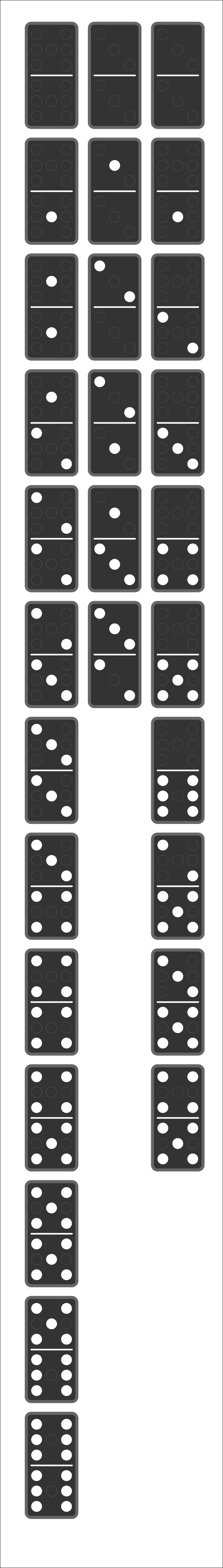

СообщениеДобавлено: Чт сен 21, 2017 00:05:58
Зарегистрирован: Ср сен 20, 2017 09:50:26
Доброго времени суток. Вопросы к уважаемому Soir и другим специалистам в этой области. Хочу присоединиться к желающим реализовать часы домино и нашел в сети ролик в котором эта идея воспроизведена. Наверняка всем он будет интересен: https://www.youtube.com/watch?time_cont ... m-TgYMDfs8 Но в нем кажется в отличие от описанных тут схем применено слишком много микроконтроллеров (или я ошибаюсь). Зато это позволяет подключать много светодиодов. Автор ролика на связь не выходит, поэтому информацию о том как он реализовал данный девайс можно почерпнуть только из ролика и его личного сайта, на нем он выложил список компонентов, а схемы нет. Я честно говоря в электронике совсем не "шарю" но очень хочу сделать эти часы)). Есть три вопроса: 1. Можете ли вы выполнить "прошивку" или схему работы микроконтроллера (не знаю как правильно выражаться) :) под прилагаемую к сообщению схему отображения индикации времени. Хочу задействовать максимально возможное разнообразие комбинаций "костяшек" домино. На картинке три столбца слева направо отображение часов, десятков и единиц минут. 2. Как обеспечить работу данной схемы с применением для каждой световой точки светодиодной панели 5вт 280-300мА 15-18V в качестве примера выступает панель SMD 5730 PSB. И третий вопрос который уже поднимался - подсветка костяшек в моменты когда на них "ноль". Мне бы хотелось чтобы разделительные полоски, расположенные по середине костяшек, "мигали" как секундная стрелка заодно их обозначая. Спасибо.
Комментарий к файлу: отображение часов и минут
индикация времени.jpg [229.07 KiB]
