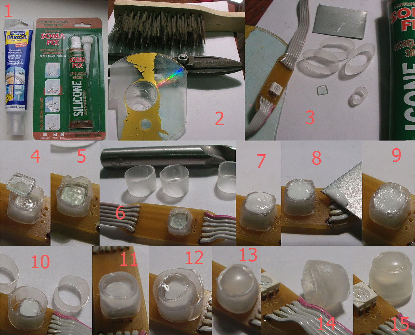

Всем Привет!
Я с новым рецептом светорассеивателя. Картинка во вложении. Наигравшись с полупрозрачными материалами, решил попробовать не прозрачные материалы.
Краткие коментарии к картинке:
1. Купил два силиконовых герметика белых, цена 80-85 р. Который в синем тюбике производство Испания 85ml, по факту оказался прозрачным. На тюбике написано "blanko", гугль сказал белый, язык испанский. В зеленом тюбике Турецкий 50ml, белый. Думаю, сейчас открою и задохнусь, а был приятно удивлен. Пахнут, но слабенько и не резко.
2. Чтоб не гадить поверхность светодиода, нужен был прозрачный материал с фиксированной толщиной. Отлично подошел старый CD-R диск, щеткой ободрал и порезал ножницами. Пробовал диск с драйверами, с алюминиевым слоем, трескается при попытке разрезать его на части.
3. Кусок поликарбоната (диск) 5 х 5 мм толщина 1 мм, термоусадка высотой 4.5 мм - 1шт., термоусадка высотой 6.5 мм - 3шт., герметик, минишпатель. Высота светодиода 2.5 мм.
6. Вот тут допустил несколько ошибок. Начал греть трубку высотой 4.5, чтоб она села плотнее на светодиод, и не заметил, как трубка уползла вверх на 0.5 мм примерно. Следующей ошибкой было уменьшить (нагреть) три кольца 6.5 мм до 10 мм в диаметре. Забегая вперед скажу, после этого с ними стало сложней работать. При последующей усадке на место кольца стали неуправляемыми и поползли, куда им вздумается.
7. Герметик
8. Шпатель
9. После шпателя пауза мин. 3 часа, нужно дать герметику затвердеть.
10. Посадил первое внешнее кольцо, вот тут его перекосило. Это видно в 12. Термоклей и два следующих кольца помогли исправить ситуацию. Термоклей еще служит для эстетической цели, он скрывает неровности слоя с герметиком, ну и скрепляет все это дело.
14. Видны результаты смещений при нагреве.
15. Результат.
Результат вполне меня устроил. Получился съемный светорассеиватель. Кристаллов светодиода не видно, но если смотреть сверху, то можно увидеть разделение на цвета . Сбоку смотрится нормально. С тремя внешними кольцами термоусадки мне понравилось больше. В результате всех этих смещений слой герметика получился, толстоват, примерно 1.5 мм, первый раз получилось лучше, примерно 1 мм. Больше практики - стабильнее результат! :)
Короткое видео (30 сек.), что светодиод светит. Прошу не пинать, камера отстой. http://youtu.be/x9TqIq0xjqw
