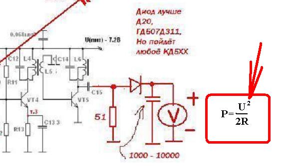

Что то у меня с передатчиками не то или на оборот то. Какие то слишком мощные получились. :shock: Вот данные замеров .Нагрузка 50 Ом.
Пит. 7в ток 200мА напр.ВЧ 6.5в
8 - 225 - 7.5
9 - 250 - 8.5
10 - 300 - 9.5
При таких данных мощность получается от 0.8 до 2 Вт. Не многовато ли ? :shock:
Если ВЧ напряжение измеряете так, как на картинке, то мощность нужно считать по формуле приведенной на картинке, т.к. измеренное напряжение там является почти амплитудным за вычетом падения на диоде, которое можно прибавить к измеряемому напряжению.
Если диод германиевый, то прибавить 0,3 вольта.
В остальном мощности получились реальные, только в два раза меньше, т.е. 0,4 - 1 вт
У меня 0,4 вт получается обычно при питании 6 вольт.
Если сильно греется, то мощность можно уменьшить снижением ВЧ напряжением возбуждения.
Например последовательно с базой выходного транзистора поставить регистор в несколько ом.
Можно и в цепь эмиттера.
Все это много раз обсуждалось в данных темах.
Замеряю так. Диод стоит Д20. А ВЧ напряжение даже выше .Я его округлил в низшую сторону, оно там близко к напряжению питания .Если пит.7 в ,то ВЧ 6,7-6,8 в. То есть 6,7*6,7+0,3:100=0,4519

Все правильно с небольшой поправкой.
{(6,7+0,3)*(6,7+0,3)}:100=0,49 вт
Цифры вполне реальные для данной схемы.

Всё ,понял. СПАСИБО! :beer:

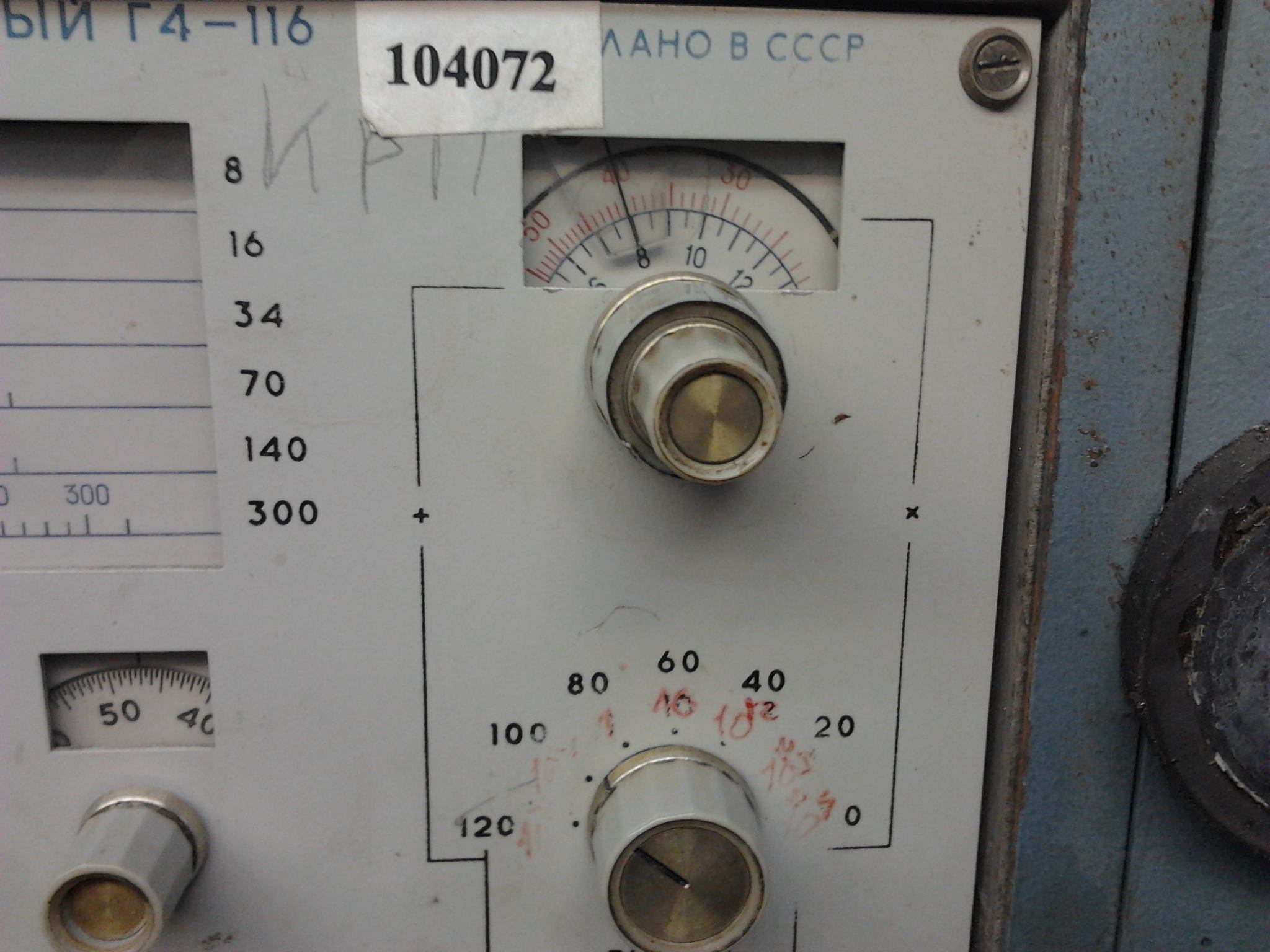

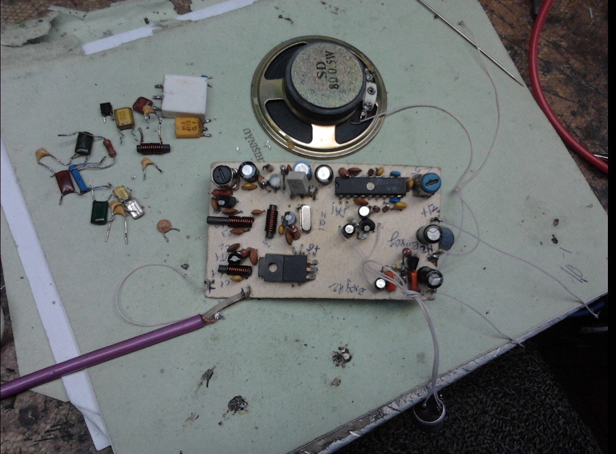

Здравствуете долго ждал я результатов от Марсакот но в конце концов так ничего и не понял.Вы настроили приёмник так? что у вас получилось напишите по подробнее пожалуйста. Мои тоже работали все которые я собрал но это не столь важно вы напишите добились ли вы параметров автора иль нет ? какая чувствительность у вас получилось ? чем проверяли ну иль настраивали вч генератором ? Я проверил своим вч генератором который откалиброван и был проверен ни один раз на уже работавших заводских приемниках но никак не добился я такой чувствительность.Ниже вылажу фотки последнего приёмника который я собрал на tda1047 пч 455 кгц полоса пропускания 15 кгц чувствительность у него получилось 4 мкв и то с шумами меньше как не бился не могу выжать.Потому я и спрашиваю какая у вас чувствительность. Вот ссылка на видео если кому та интересно http://youtu.be/EQevSjtwQzw :solder:

Приветствую Mtr ! К сожалению я пока Вас ни чем обрадовать не могу :( ,так как ни замерить ,ни проверить чувствительность приёмников не представляется возможным. Не чем :cry: . Кое что вразумительное смогу сказать только после полевых испытаний,а для этого ещё надо корпуса да антенны сделать . :solder: :beer:
