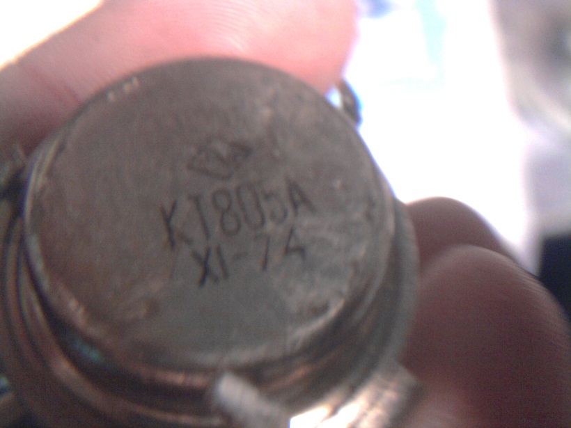

Вот, в наличии этой структуры:
Фото0066.jpg [169.21 KiB]
Фото0067.jpg [105.23 KiB]
Остатки от дружбы народов:
Фото0102.jpg [67.61 KiB]
И поменьше:
Фото0091.jpg [113.37 KiB]
Фото0092.jpg [122.21 KiB]
Лучше бы вообще КТ-8155, 175 Вт, 50/80А..
