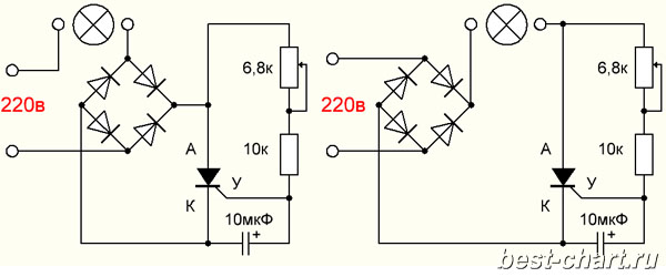

добрый день, собирал регулятор по схеме, ку202н, конденсатор 47мф, нагрузка - нагреватель утюга, регулирует только от 80 вольт. Нужно, чтоб было от 0, в чем причина? Спасибо.

по этой схеме:
можете дорисовать схему подключения диодного моста для регулировки от ноля до 100,и я так и не понял при подключений моста номиналы не менять на остальных? и что за тип конденсатора с1,пленочный с телевизоров годится ли?
