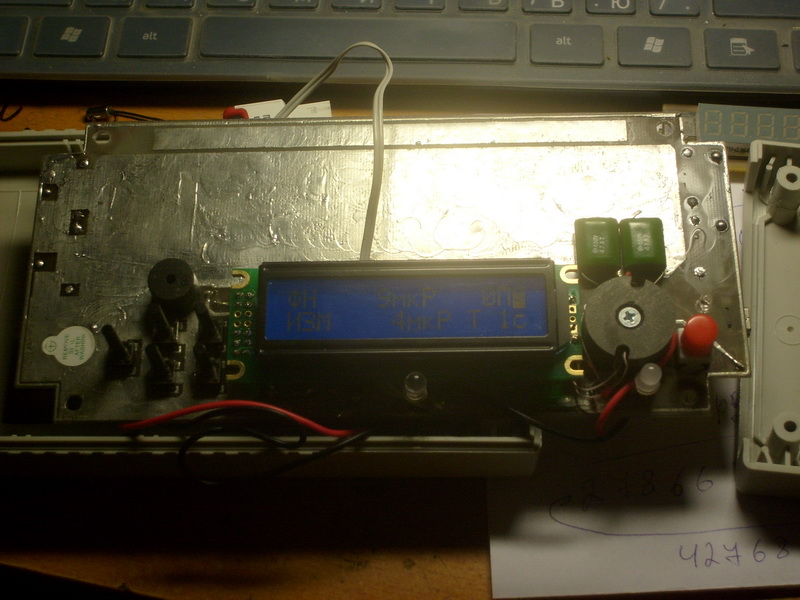

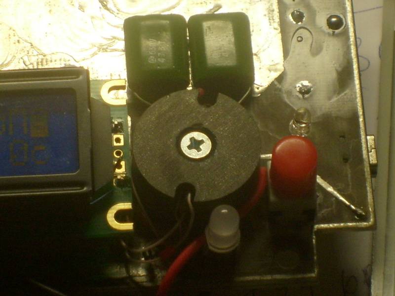

Из за нехватки терпения на намотку на кольце пробовал мотать транс и на каркасе от зарядки телефонной, Ш-образный. Работал только так. Но сделал вот так.

Да, в подобных броневых сердечниках частенько мотались трансы для советских дозиметров.

Да да да :) Позже нашёл сердечник более мелкий. по размеру идеально подходит сюда, но переделывать не стал. Как говорится "Лучшее враг хорошего" :) Как сказал shodan, увидев это "безобразие", "Большому дозику большой трансформатор" :))
