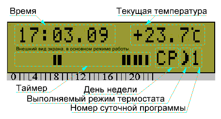

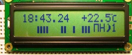

Asafei48 El Chupacabra Схема и программа уже давно подведены к логическому завершению, так что доработки там не планирую.
Сейчас заминка у меня за текстовым описанием всех функций управления и принципом работы, (пишу описание на трех языках русский, английский, немецкий !) в основном мешает нехватка времени, без описания там не очень все понятно (сам уже кое что подзабыл :oops: )
Но раз решил сделать, то нужно доделать.
Рабочий экземпляр работает
и вот еще картинка из готовящегося описания.

P.S.... да, насчет описания на трех языках, это конечно же - шутка .... :)
Изображение.jpg [34.83 KiB]

-8.GIF [13.37 KiB]
