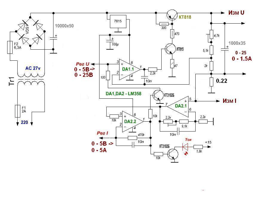

Мr.XerSonik, очень заитересовала Ваша схема БП.
http://radiokot.ru/forum/download.php?id=8370
Уточните пожалуста, она у Вас работает в железе или это тоже проэкт?

собрал работает но ре срабатывает защита в чем проблема

В старой печатке была ошибочка как раз с токовой защитой.
Надо проверять на соответствие схеме, прежде, чем лепить.

печатку я сам рисовал. может ошибка где то в самой схеме?

Печаточку покажи. Вместе проверим.

ДА Я ЕЁ НА БУМАГЕ РИСОВАЛ КАРАНДАШОМ. СТО РАЗ ПРОВЕРЯЛ, ОШИБОК НЕТ. МЕНЯ ИНТЕРЕСУЕТ САМА СХЕМА ПРАВИЛЬНО ПРОРисована? НЕТ ЛИ ГДЕ Ошибок? ПОЧЕМУ НЕ СРАБАТЫВАЕТ СИСТЕМА ЗАЩИТЫ?

Ну, во-первых, там не защита, а ограничение по току. А во-вторых, извините, я не телепат и на расстоянии помочь вряд ли смогу.

Всем привет!!! Собрал я одно плечо этого лабораторника, всё отлично, работает. Добавлю к вышесказанному, что защиты от КЗ нет, но есть токовая защита, дабы не пожечь силовики и нагрузку. Так что можно и с ней жить. Кому надо могу дать полностью рабочую печатку для двухполярки ( в lay.) Единственное пока не работает, это индикация стаб. тока, кто собирал скажите можно ли вместо КТ315 поставить ВС547??? У меня в схеме вместо 3102 и 3107 везде стоят импорты ВС547 и ВС557, вот решил и вместо 315 тоже импорт поставить, но почему-то не работает, хотя врядли из-за него.

Я собрал схему от FOLKSDOICH. Схема получилась полностью рабочая. При источнике питания 24в 2А полностью коротил выход и всё работает. И с нагрузкой пробывал. Всё понравилось.Единственное с чем пока не разобрался это то что при установке переменного резистора по ограничению тока в самое минимальное значение загорается светодиод этого самого ограничения. но я думаю что это решу установкой последовательно сопротивления с переменным резистором. Только вот понять не могу, почему такой простой блок питания с единственной обмоткой на трансе, с деталями по цене 20руб и с такими функциями - так мало повторяем? В чём подвох этого БП?

Вот правильно подметил, нужно поставить 100-200 Ом с переменника на массу.
А мало повторяем? Так я ж не "в авторитете", делал максимально просто и надёжно для себя.

Все дело в том что в этой схеме не происходит загорания светодиода в момент стабилизации тока. В чем может быть проблема? :?

А другой гаснет?

Вот, вот и у меня также, светодиод не хочет гореть,хотя вся схема работает.

Лабораторный источник питания http://radiokot.ru/circuit/power/supply/12/
Автор, а неужели светятся светодиоды HL1, HL2 при ограничении тока?
Они же неправильно включены совместно с транзисторами.
А вот схемка http://radiokot.ru/forum/download.php?id=8370 очень грамотная :lol:
