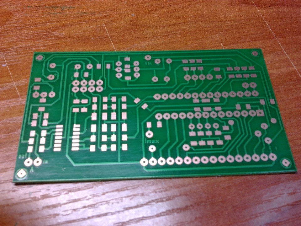

 Заголовок сообщения: Re: Паяльная маска FSR-8000
СообщениеДобавлено: Вс дек 18, 2011 17:46:41
Рейтинг сообщений: 5
Зарегистрирован: Вт сен 22, 2009 10:44:23
Сообщений: 1096
Откуда: Орск
Ну вот как то так получилось!!!
Обрезали края
без вспышки
Думаю для почти первого раза пойдёт!!!
Отдельное спасибо chagoo за все советы!!! :beer:
[url=http://userbars.ru/][img]http://i.imgur.com/RfUzSb7.jpg[/img][/url]

G@ns, просто отлично! Какую ткань юзал? Чем пользовался в роли ракеля?
СообщениеДобавлено: Вс дек 18, 2011 19:58:43
Сообщений: 1096
Откуда: Орск
В роли ткани купил обычную органзу, ну и карточка обыкновенная пластиковая!!! :))
СообщениеДобавлено: Вс дек 18, 2011 22:41:50
Зарегистрирован: Вс окт 25, 2009 20:53:15
Сообщений: 109
Слой равномерный получился.
