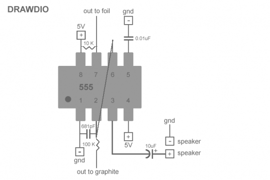

Вот еще схемку нашел. Как думаете работать будет??

Схема которую выше дал работает. Можете собирать и играться))
