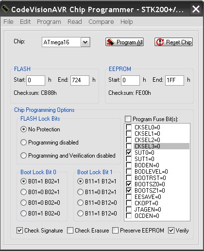

Здраствуйте все))) Мне нужна помощь з FUSES для ATMega 16 к етой схеме http://radiokot.ru/circuit/light/run/34/)))) Кто сможет напишите fuses) Извините за плохое знание Руского
Здесь значения фьюзов при программировании контроллера куба с помощью программы CVAVR - download/file.php?id=66528 , то есть галочка напротив фьюза означает его установку в "0". Надо учитывать, что в других средах программирования та же галка может означать "1" - смотрите описание программы! И еще - в начале этого форума тоже обсуждается эта тема. успехов!

Спасибо))))И ище один вопрос кто знает в PonyProg галочка ето 1 или 2???? :oops: :)) :))
в поньке, в самом окошке с битами конфигурации в общем то написано, что означает галка напротив фьюза, еще есть поиск в гугле и http://mkontrol.ucoz.com/publ/6-1-0-1
