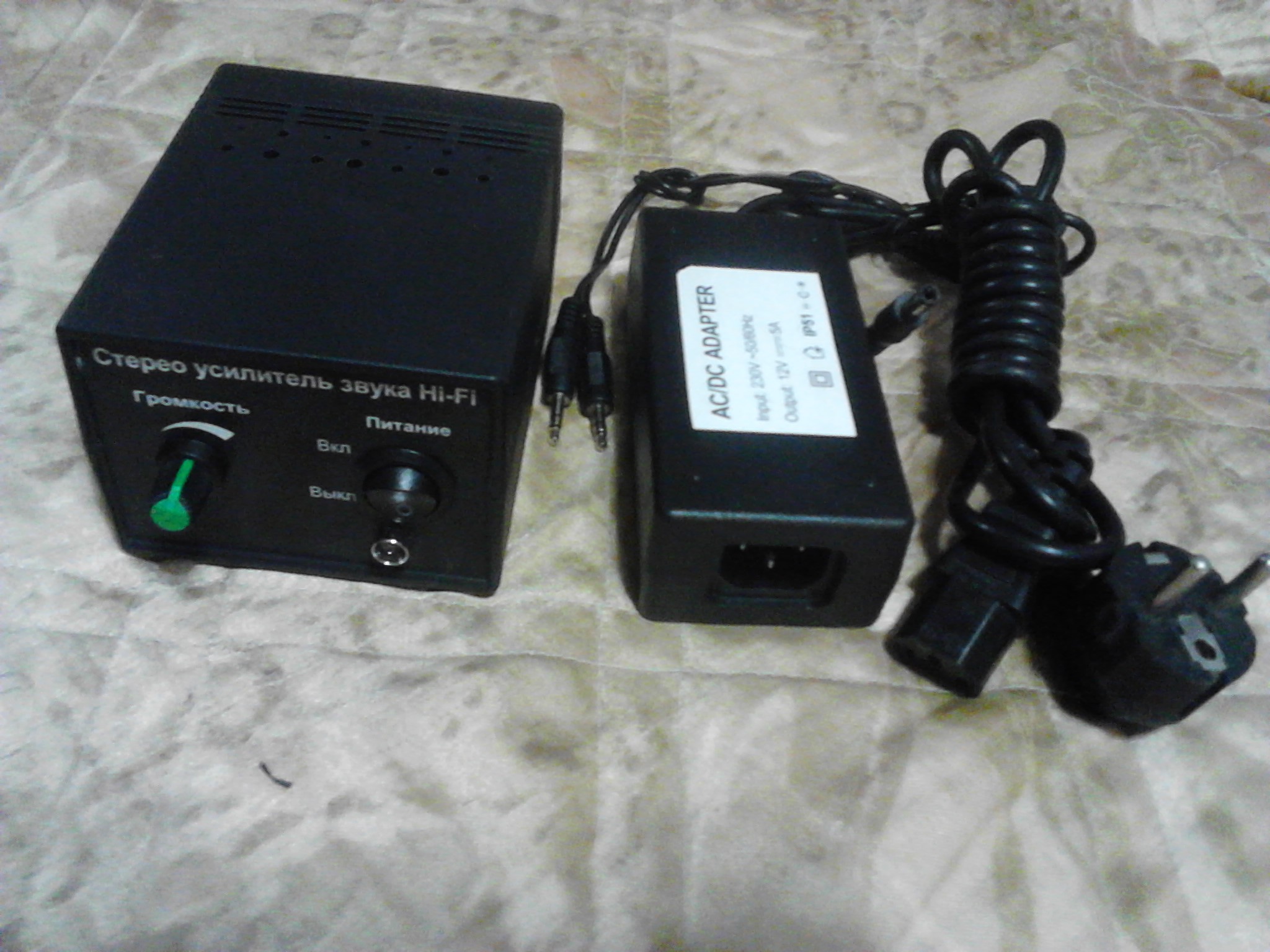

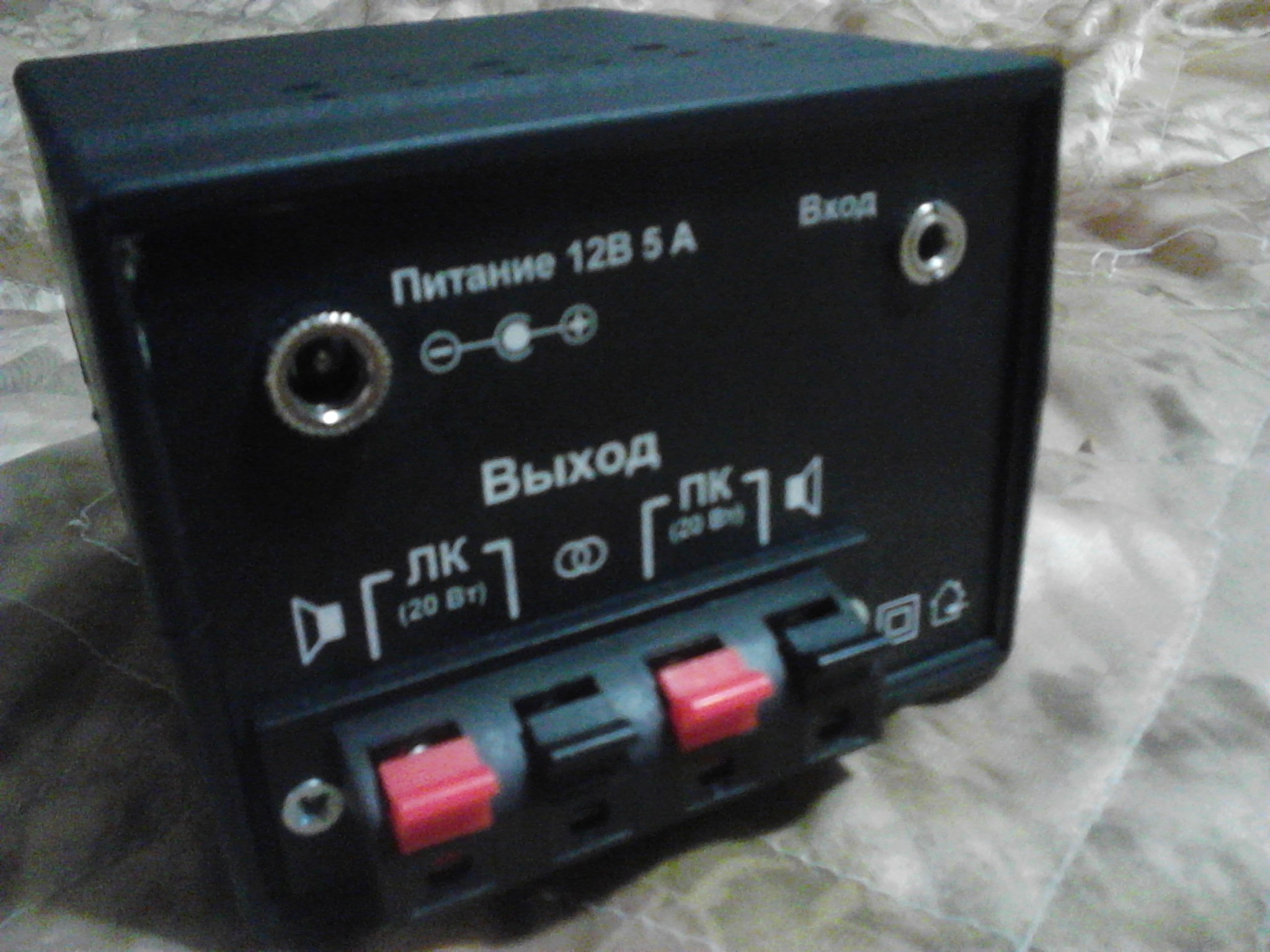

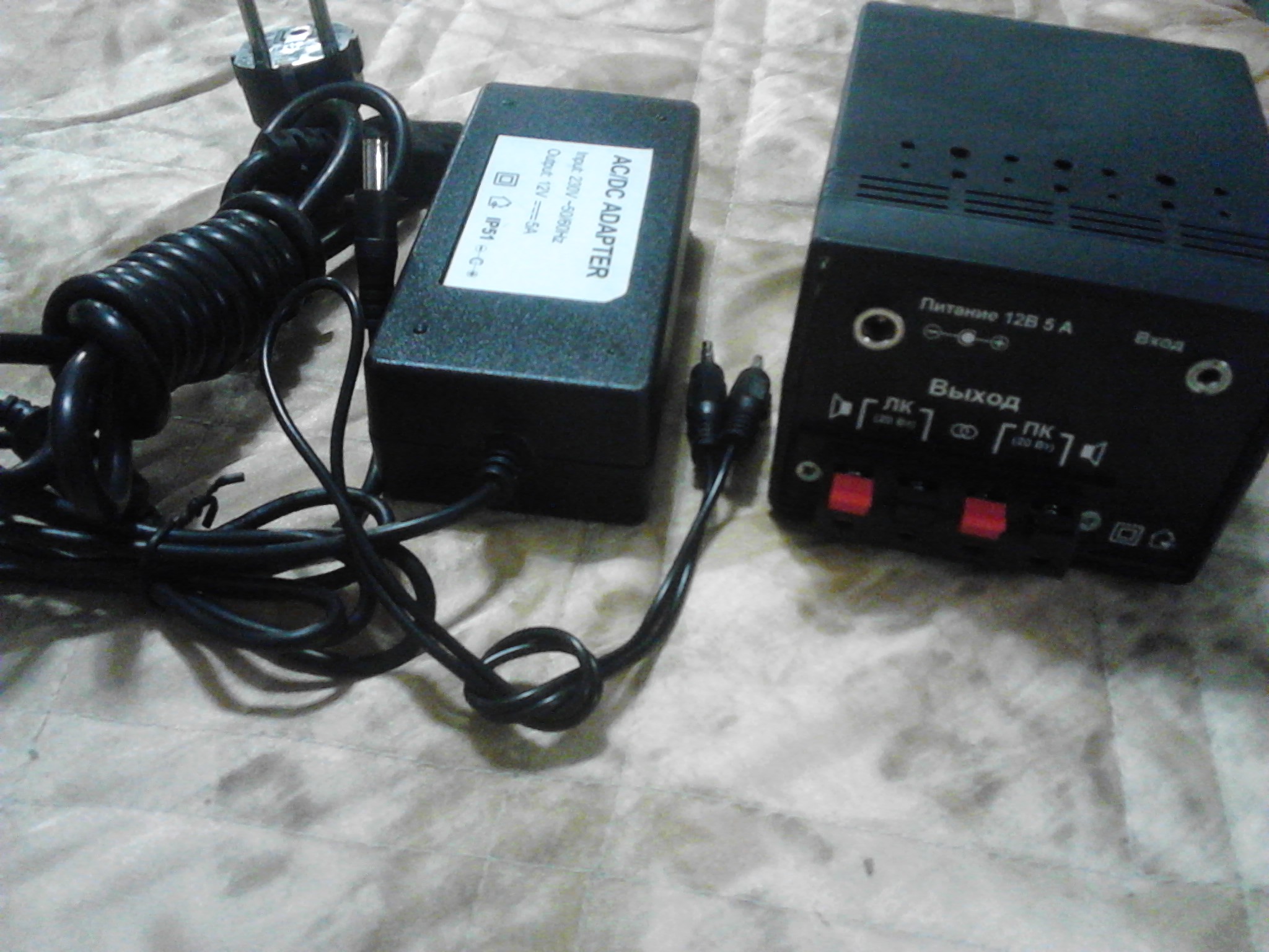

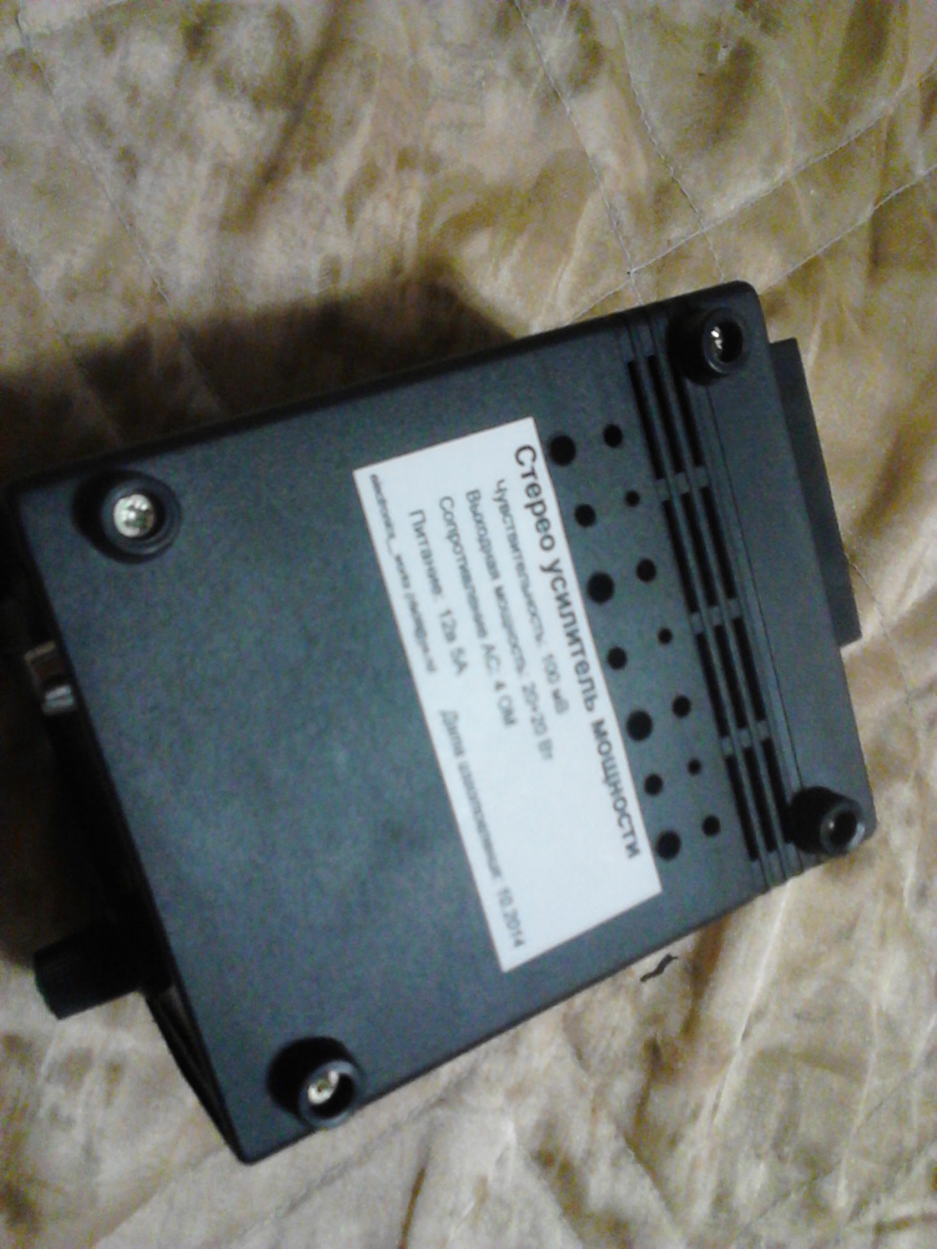

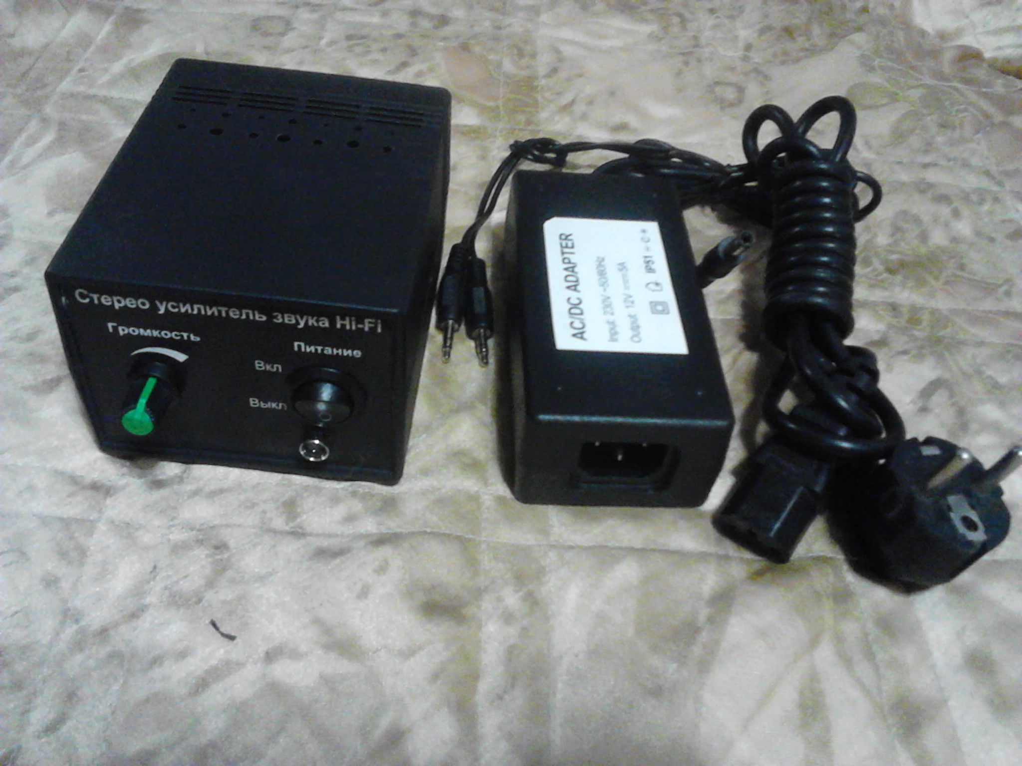

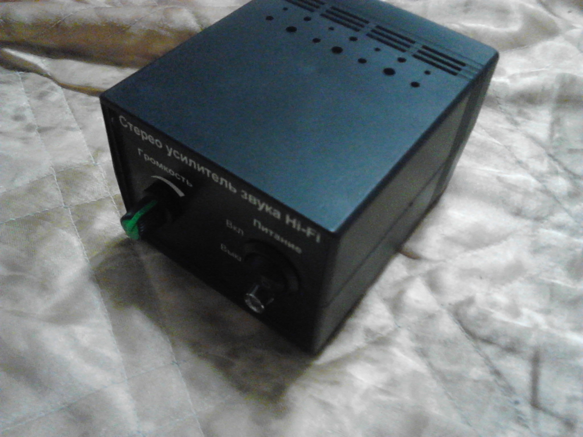

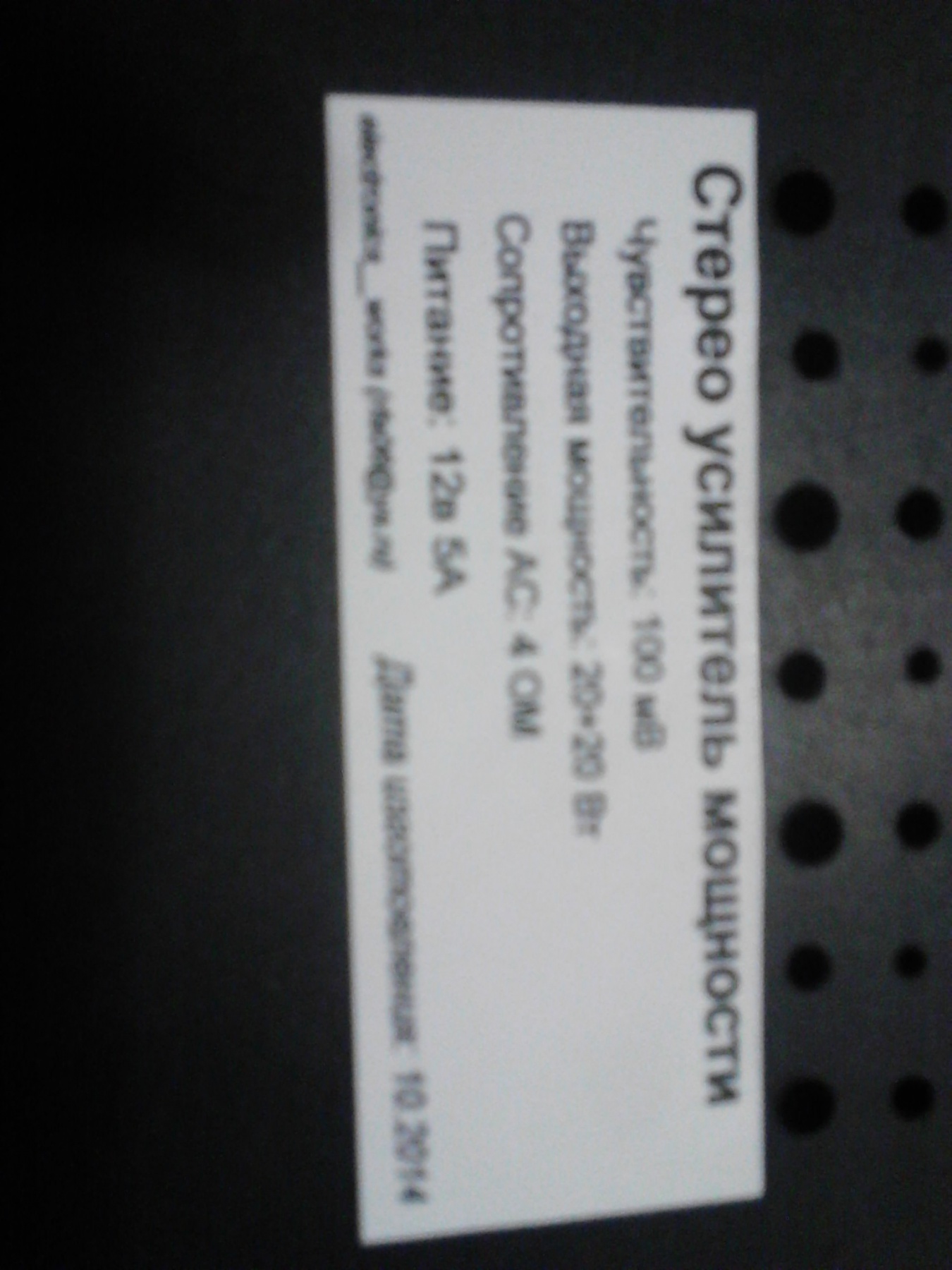

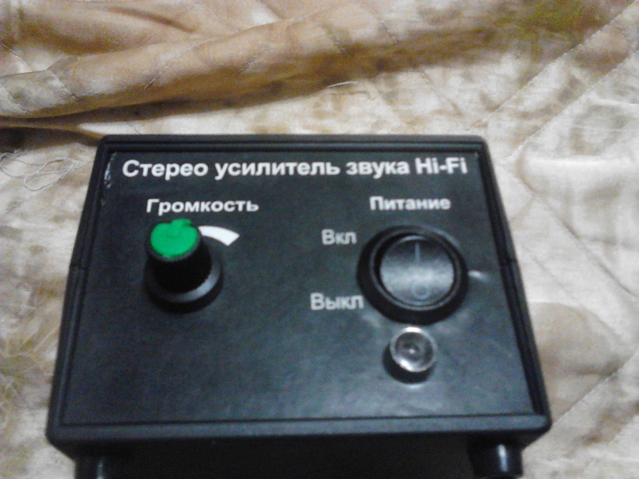

На всякий случай фото готового устройства. Внутрености не сфоткал.
Качество фоток не очень, под рукой был только телефон.
Бюджет всего изделия вышел около 250 грн. Возможно даже чуть больше, но большая часть комплектующих уже была, поэтому прикинул по старым ценам.
Блок питания взят фирменный 12В 5А. Всего 12В так как на нагрузке старенькая акустика по 15 Вт, т.е. прям всю мощность выжимать не стояло задачи. В следующем девайсе комплектом будет скорее всего 14-15В.
Мое мнение по самой микрухе. Идеальный бюджетный вариант для малогабаритного усилителя. После небольшой доработки схемы из даташита выдает довольно качественный звук без лишних призвуков. Единственное но, это очень чувствительный вход (50мв), но этот вопрос при необходимости можно решить как установкой фильтра-ограничителя по входу, так и заменой на брата этой микрухи с чувствительность 500 мВ. Имя брата не помню, то ли 1555, то ли 1557.
