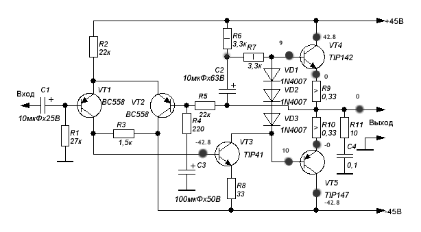

Вот что получилось
Лампочки в цепи по 100 вт

такого напряжения на базах вых транзисторов быть не может ИМХО.
напишите здесь текстом вколько на базах верхнего и нижнего ?

На нижнем 1,1 вольт
А на верхнем 0,9 вольт

Напряжения правильные, кстати. Сейчас у себя измерил - тоже самое - на TIP142 - 0.86 вольта, на TIP147 - 1.11 вольта.
На базе VT3 - 37,8 вольта.

Артем писал(а):
На нижнем 1,1 вольт
и что - оба положительные ?
я про то что на картинке было - там у него 9 и 10
без величины напруги МИНУС питания эта цифра не применима.

измерьте напряжения на базах СО ЗНАКОМ относительно "общего"
и на мощных резисторах тоже, можно сразу на двух. ток покоя я думаю вАААбще отсутствует.
измерьте падение напряжение на лампе в цепи положительного питания.
У вас у мультиметра диапазоны меняются ? поставьте соответствующий величине напряжения начиная с бОльшего.
Теперь можно подключить динамик (лампы из питания не убирайте!) и подавать сигнал на вход - для начала пальцем потрогать левую обкладку входного конденсатора, послушать фон.

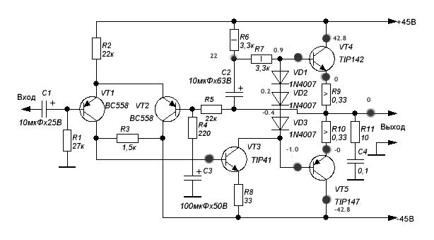

Вот что получилось

Т.е. точно как моделировал MicroCap - на диодах падает 1.9 вольт.
Теперь можно музыку послушать НО ЧЕРЕЗ ЛАМПУ чтоб динамик не спалить.
Если будет все в норме то можно лампу убрать. и оценить звучание.
По теории при отсутствии начального тока покоя должны быть искажения на небольшой и средней громкости.
Обычно рекомендуется ток покоя 50-100 мА.

Ура заработала схема лампу убрал звук просто класс
Басы чистые и глубокие!!!
