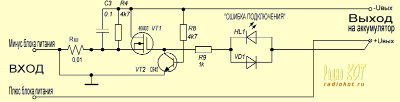

 Заголовок сообщения: Защита от КЗ
СообщениеДобавлено: Вт дек 14, 2010 05:31:04
Зарегистрирован: Вт дек 14, 2010 05:13:17
Добрый день!
Заинтересовала статья "Эволюция импульсных зарядных устройств для автомобильного аккумулятора на основе AT-ATX".
Автору спасибо, все получилось, за исключением защиты от КЗ
Схема в притежке.....
Ситуация ...........при КЗ светодиод загорается, шина "корпус" разрывается, здесь все нормально,
но когда убираю КЗ все остается в предыдущем состоянии.( светодиод горит, минусовая шина разорвана).
Так и стоит, сколько угодно долго. Если перемкну D-S на полевике снова подключается нагрузка.
Подскажите, в чем косяк?

 Заголовок сообщения: Re: Эволюция импульсных зарядных устройств AT/ATX
СообщениеДобавлено: Вт дек 14, 2010 10:54:52
Карма: 19
Рейтинг сообщений: 60
Зарегистрирован: Пт янв 15, 2010 12:24:17
Сообщений: 686
Мявтор 3-й степени (1)
sherifas писал(а):
Вопрос-имею медный провод 1,5mm сечения,он пойдёт вместо шунта?
медный провод 1,5mm сечения пойдёт вместо шунта, но у него с прогревом меди растет сопротивление и ток заряда тогда следовательно падает. Длинна см 30-40 намотать бифилярно. Измерить такое маленькое сопротивление легко: Надо источник тока 1 ампер, и по падению напряжения замеряешь напряжение, а дальше по з-ну ома :)

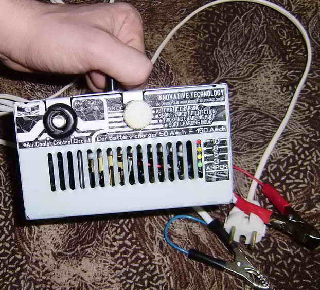

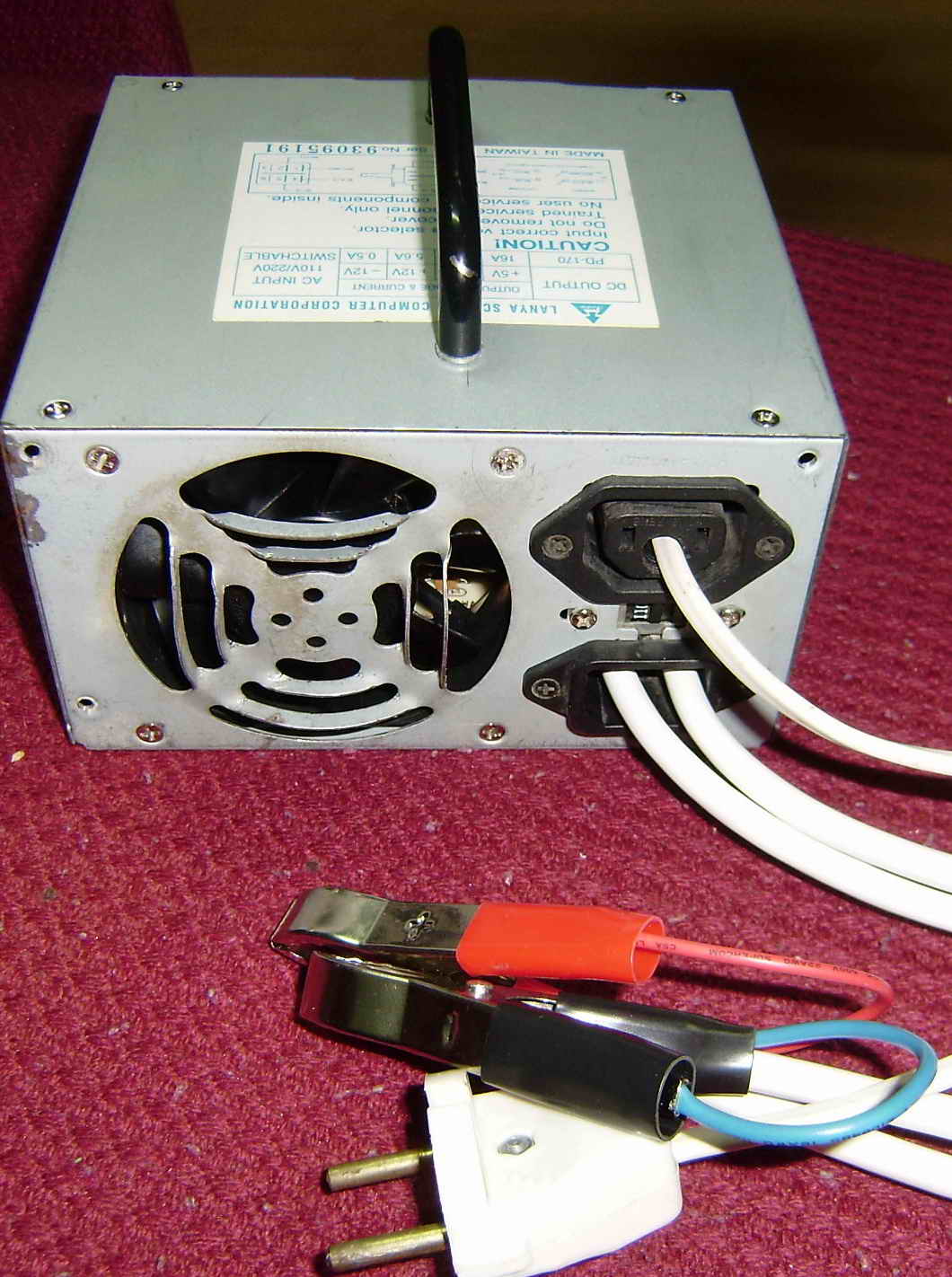

Вот еще фотки готового зарядника
сзади.jpg [139.62 KiB]
в_работе.jpg [62.58 KiB]
сверху_лучше.jpg [165.47 KiB]
спереди.jpg [150.69 KiB]
СообщениеДобавлено: Сб дек 18, 2010 11:35:43
Зарегистрирован: Вт дек 09, 2008 22:36:10
Сообщений: 16
Откуда: Санкт -Петербург
При подключении аккумулятора срабатывает защита.Аккумулятор исправен.
034.gif [10.82 KiB]
СообщениеДобавлено: Сб дек 18, 2010 13:01:17
Карма: 19
Сообщений: 686
Не должна , может неправильная полярность подключения к акуму?
Либо большое падение на шунте и транзистор с большим сопротивлением канала, тут надо IRFZ44, 46 или другой с минимальным R канала
СообщениеДобавлено: Пн дек 27, 2010 11:02:43
Рейтинг сообщений: 15
Зарегистрирован: Ср мар 10, 2010 08:58:36
Сообщений: 144
Откуда: Донецк
Та же проблема что и у alex2007bur. Помогает либо перемыкание D-S на полевике, либо выключение из сети. Полевик IRFZ44N
СообщениеДобавлено: Пн дек 27, 2010 21:21:07
Карма: 19
Сообщений: 686
R4 и C4 на сток исток стоят или нет? если стоят то резистор нагрузки сейчас где? до полевика или после?. Должен стоять ДО, что бы резистор 4,7 к смог обеспечить питание затвора напряжением от 9 до 17 вольт
СообщениеДобавлено: Вт дек 28, 2010 09:06:58
Сообщений: 144
Откуда: Донецк
всё реализовано 1:1 со схемой http://radiokot.ru/konkurs/026/030.gif
только сейчас вспомнил, что когда отлаживал ЗУ, схема работала норм, а когда начал в корпусе красиво красиво распихивать - забарахлило. Единственное что при этом изменилось - светодиод HL1 был впаян непосредственно в ПП, а потом я его на проводках вынес для крепления на передней панели. Может слегка уменьшить R9?
