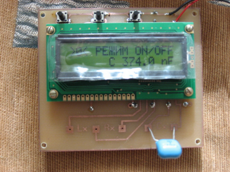

Подключил, для проверки, макет. Стер контроллер и записал только FLASH. В результате черные знакоместа по обоим строкам.
Зашил EEPROM, все стало нормально.

Вот что получилось.

котопёс писал(а):
Вот что получилось.
У Вас все режимы измерения правильно показывают?
Если да то поделитесь пожалуйста печатной платой :)

sydon писал(а):
котопёс писал(а):
Вот что получилось.
ещё не колибровал
так,поигрался.
врёт ,но не сильно

 Заголовок сообщения: Re: CLR2313 - измеритель ёмкостей, индуктивностей и сопротив
СообщениеДобавлено: Пт окт 29, 2010 17:00:29
Карма: 15
Рейтинг сообщений: 48
Зарегистрирован: Ср июн 30, 2010 18:54:47
Сообщений: 1562
Откуда: NO14MU
так, вся верхняя строчка вылезла "чёрной"
UPD
нижнюю строку еле видно, тоже вся "чёрная"
на вкл/выкл реагирует правильно
на режим - вырубает на полминуты экран
установка 0 - никакой реакции
думаю, что так и должно быть
