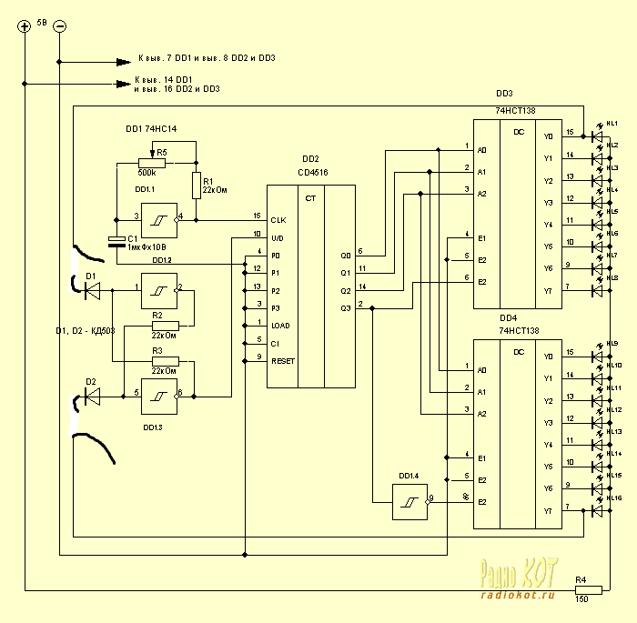

заменил микросхемы заработало но только одно НО...когда подключены с крайних светодиодов до диодов то моргают только крайние светодиоды а когда подключаю то один то другой провод по одному, светодиодный огонь только тогда возвращается в обратную сторону...подскажите пожалуйста в чем проблема?

собрал схему 2 из http://radiokot.ru/circuit/light/run/04/

Извини, без стакана не понять... Изобрази на бумаге, что и как подключаешь?

когда я подключаю по очереди провода тогда беглый огонь поворачивает а когда два сразу провода подключаю моргают только hl1 и hl16

Проверь монтаж - диоды Д1 и Д2 правильно подключены? С микросхемой ДД1 не напутал ничего?

A.N. диоды стоят правильно да и монтаж вроде правильный...DD1 74НС14N....из за буквы N не может быть?
проверил весь монтаж...все правильно подключено

я разобрался в чем причина..на схеме опечатка...с D1 надо не на 15 контакт DD3 а на 9 контакт DD4... и заработало нормально

Я хотел предложить другое:
1. перевернуть диоды, поменять катод и анод местами
2. D1 подключить к выводу 7 DD4, а D2 подключить к выводу 15 DD3.
Схема правильная, попробую симулировать её в протеусе и эмитировать твою неисправность. То что схема заработала говорит об ошибке в монтаже. Ради интереса попробуй подключить D1 например к выводу 13 DD4 и посмотреть эффект.

radteh я D1 подключить к выводу 7 DD4, а D2 подключил к выводу 15 DD3. и тоже заработало как надо...из за чего это так получилось?

Что-то не хочет эта схема работать в протеусе, а реале собрать не могу, нет деталей. Попробуй в оригинальной схеме перевернуть диоды. Почему так происходит не скажу, давно ничего не разрабатывал, начинаю забывать.

radteh диоды переворачивал не помогает
