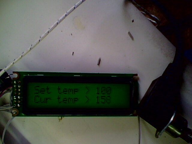

вот фото
правда я плату немного изменил. Транзистор не греется!

Смотри, МК низачто не будет греть паяльник если установленая темпа ниже чем реальная. Как подтверждение - проверь или мультиметром или осцилографом напряжение на выходе ШИМа. Оно будет нулевое, как только реальная темпа превысит на 3 градуса установленую.
Сбрось ещё плату - я гляну разводку. Мож чё и найду.
Главное - отключи питание нагрева (вообще), оставь только питание схемы и меряй выход ШИМа. Совсем класно - если есть термопара. Тогда отключи паяльник, питание нагревателя, а подключи только термопару - тогда сможешь поигратся. Правда мне тогда нужно будет скинуть тебе прошивку без ограничения нижнего порога устанавливаемой темпы.

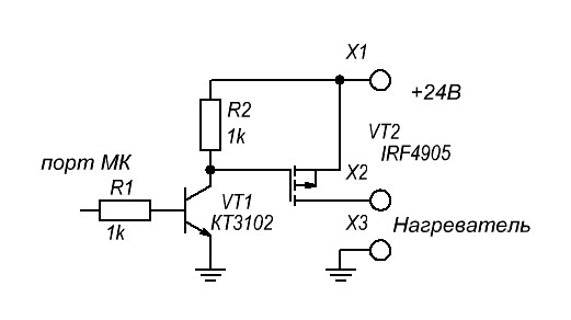

"Контакт S (крайний правый) полевика должен быть подключен непосредственно к земле питания нагревателя" вот это же из статьи!
а у тебя одно напряжение 24В т.е 24В ты питаешь паяльник и из них же делаешь 5В ?
а у меня трансформатор со средней точкой...
а что если паяльник подключить по такой схеме?
gf.JPG [18.61 KiB]

Всё правильно! А ты объединяешь переменки. Так нельзя. Проще перерезать одну дорожку и впаять перемычку. 5 сек работы.
Предложеная схема ничего не решит. Более того, как я говорил раньше, твой полевик лучше подходит - это серия, которая "по паспорту" может работать с уровнями 5 вольт.
