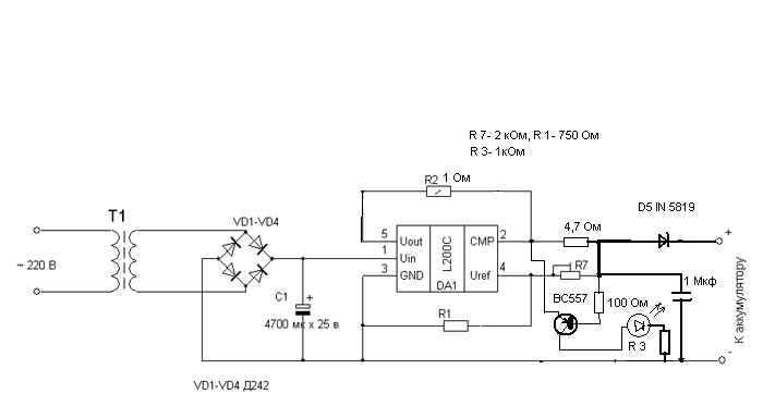

Вот пожалуйста моя версия схемы доработанная светодиодной индикацией реагирующая на ток заряда в моём варианте схема предназначена для аккомулятора 6.3 в 4 а/ч параметры схемы были немного изменены(требовалось затолкать всё в блок питания) размеры платы получились 4 на 4,5 см в схеме не указывал но на практике силовые диоды ставил IN4001 ёмкость 1000 мкф и ещё всякие мелочи вопщем работает и довольно-таки здорово

В разделе "зарядные устройства" схема номер 4 всё это содержит.

Уважаемый Сэр Мурр но ведь там схема реализована на другой микросхеме а для меня интерес составлял приляпать индикацию именно на L200 вот я и попробовал вроде вышло и ещё схема индикации была заимствована именно оттуда

Дык это, сам я ее не собирал, но исходя из прочитанного в даташите, выходное напряжения зависит от отношения R7/R1, так что вот с ними и надо играть.

Добрый день wlr
Схема как и сказал уважаемый сэр Мурр та же самая вот ссылка http://www.radiokot.ru/circuit/power/charger/gel_akkum/ величину выходного напряжения как правильнобыло замечено выставлял подстроечным резистором R7 выставляешь им проимерно 7 вольт на выходе( я делал 6,8) зарядный ток как и говорится в пояснениях к схеме выставляется резисторами R2-R6 в зависимости от ёмкости аккомулятора у меня он был 0,45 А если так важно можно собрать и светоиндикацию по принципу со схемы http://www.radiokot.ru/circuit/power/charger/04/ любезно предоставленной сэром Мурр всё импровизируй а ссылку на свою схему я давал куда делась не знаю.

Я понял, что изменений делать не надо. Диапазон регулирования выходного напряжения R7 (6.8k) позволяет установить 6V :)))

вобщем с начало собрал всё по схеме, но к сожалению что-то не так было с диодным мостом из диодов Д242Б, потом заменил этот диодный мост на диодную сборку RS204 (2А 400В), но на выходе оказалось уж больно большое напряжение около 35В.
Пошёл опять экспериментировать и собрал диодный мост на Д202, и в конце концов до экспериментировался - сгорел кондёр на 4700 мФ 25В и выходное напряжение около 17-18В.
Что не так?

А напряжение на вторичной обмотке трансформатора какое?

Чуть меньше 25В

Это очень много. Потому у Вас кондер дуба и дал.
После диодного моста напряжение будет 25-1,5=23,5 вольта. После конденсатора 23,5*1,41=33,135, что явно больше рабочего напряжения конденсатора.
И тем более - это СЛИШКОМ большое напряжение для микросхемы.

Либо перемотать трансформатор (отмотать вторичку немного), либо собирать како-либо понижающий преобразователь для питания зарядника. Первое - проще, второе - универсальней (особенно если собрать преобразователь регулируемый - сможете использовать такой БП где-то еще) :)

Выходное напряжение БП от моста в данном случае зависит слабо - все равно оно будет слишком высоким для микросхемы.
