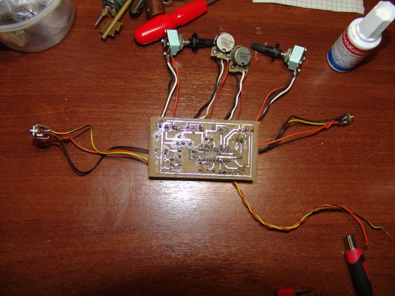

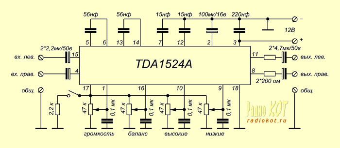

Брал схему с сайта http://audio-cxem.ru/shemyi/regulyatory ... a1524.html
Звук есть, чистый, но приглушённый. Плата скачена с этого же сайта.
Проблема:
Не работает ни один регулятор. Звук стоит в одной поре, как будто не кручу. Не говорите выбросить. Не за этим пишу.

Иван 2002g,
скан вида платы к ответу прикрепите, разумных размеров.

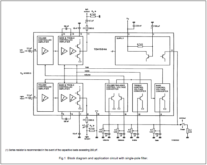

В свое время делал по схеме из радиохобби, вот очень похожая - в даташите на TDA1524 рис.3 приведено такое включение доп цепей коррекции.
Переменники счас зачастую ну никак не 50к, и не 47к - 50к при замере обычно показывает 44к
На 17 выводе какое напряжение?

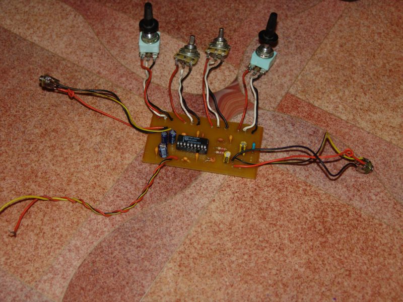

Фото моего тембр блока:
При питании 11.25 В на 17 ноге -11.25 В.

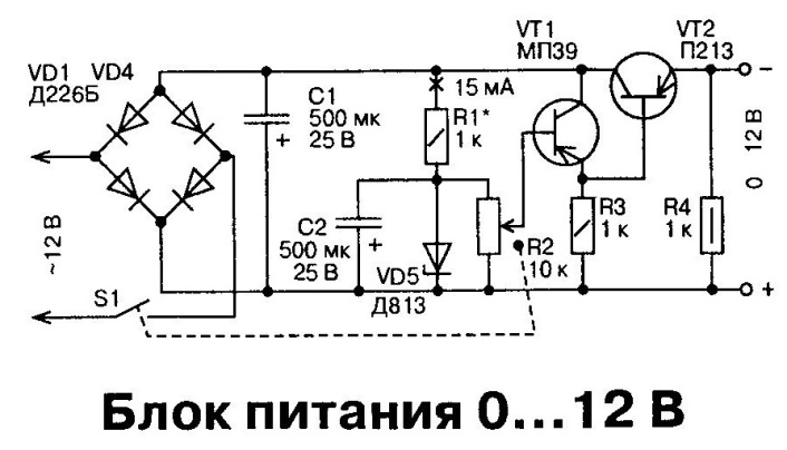

Питание отдельное? С фильтром?
Отмыть плату никак?
Собирал темброблок на тдашке, работает нормально, все устраивает. Тоже были проблемы с диким треском\гулом\фоном... Проблемы пропали после установки отдельного бп (транс-мост-литик-пленка-кренка) Когда впаял кренку пропали вообще все посторонние звуки.
Почему входные провода не экранированные? Фон от этого вырастет запросто
Компактная желательно конструкция, с минимизацией длины проводов, экранированный корпус, хотя бы из пустой коробки от бп атх

Питание с регулируемого БП. Схема моего БП:
Все схемы практически сходны с даташитом:

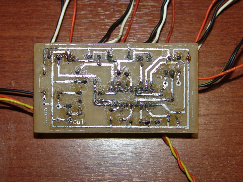

Разводка платы (зеркальна):
Переменные резисторы висят на проводах потому, что советские и не влезают в эти отверстия. До меня ни где не использовались. Сопротивление 47 ком.
Прежде, чем делать корпус, сначала надо схему довести до рабочего состояния. Фона при работе особо не было. У меня не работает лишь регулировка. Плату я отмою. Цеплять тембр блок хочу к усилителю на KIA 6283 K. Усилитель собран и работает нормально.

После отмывки плату проверить на отсутствие замыканий и соответсвие соединений чертежу - толком не видно из-за остатков флюса - пропаяно или замыкает между некоторыми дорожками, не обрыв ли при пропайке около выводов "кроватки" под микросхему. Везде наука о контактах
На выходе бп добавить электролитический конденсатор. Так как регулировка идет постоянным напряжением - попробовать запитать переменники от основного источника через отдельный LC/RC фильтр. Если отключить сглаживающие конденсаторы от средних выводов переменников, оставить просто делители по типу R13/R14 - либо временно выводы 9 10, 16 соединить с корпусом - как в схеме по ссылке - и измерить напряжение на 1 выводе, при отключенном сглаживающем конденсаторе - при регулировке. Будет что-либо меняться или нет.

Плату я отмыл. Все контакты пропаяны. Добавил конденсатор на выход БП. Ничего это не дало.
"Если отключить сглаживающие конденсаторы от средних выводов переменников, оставить просто делители по типу R13/R14 - либо временно выводы 9 10, 16 соединить с корпусом - как в схеме по ссылке - и измерить напряжение на 1 выводе, при отключенном сглаживающем конденсаторе - при регулировке. Будет что-либо меняться или нет." (Цитата) Всё сделал как сказано. При регулировке оставшегося из переменных резисторов изменение напряжения на 0.01 В. Помоему, если правильно, резисторы ограничивают ток.
И ещё я не могу понять, как подключить LC/RC фильтр и откуда его взять?

Напрашивающийся вывод по описанию - где-то кз, либо микра - перемаркер

По схеме - попробуйте добавить элементы, как в http://xleds.narod.ru/index/0-172,
Тема на венгерском, вопрос, аналогичный вашему - http://elektrotanya.com/?q=hu/content/tda-1524-help , окончательная картинка
http://elektrotanya.com/files/TDA1524_rajz.jpg , плюс в теме ссылки на стандартный вид переменников.
