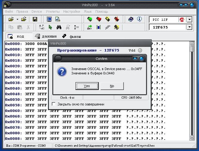

Никто случайно не сталкивался с такими ошибками при прошивке контроллера? и как с ними бороться?
OSCCAL - 0x34** - говоря по простому - это калибровочная константа,
где вместо ** для данного проекта может быть любое число 00...FF.
Используется для корректировки внутренней частоты самотактирования.
Принципиально для этого проекта пофигу какое это будет число вместо **.
WinPic800 заботливо вам говорит, что в МК число 0x34FF
и возможно оно ранее шло с завода изготовителя,
либо вы его особыми средствами вычислили.
Bandgap - особая настройка конфигурации, определяющая порог
напряжения при котором микроконтроллер будет сброшен.
Видимо она также отличается от ранее записанной в МК.
Можно с уверенностью говорить, что питание у вас не упадет
ниже нижнего порога питания микроконтроллера.
Полагаю, что эти сервисные сообщения кто-то просто не видит
по причине отключенности опции в WinPic800 типа подтверждений.

Скорее всего WinPic800 какимто образом и стирал калибровочную константу. Исходный код МК (после покупки) у меня есть, константу вродибы восстановил.
WinPic800 после установки я только указал железо и порт к которому он подключен, больше я там ничего нетрогал. Если можно напишите где можно включить "типы потверждений"
Настя у вас в прошивке стоит защита от чтения ?

В WinPic800 немного настроек
меню Settings - Software - Program
три галочки
- проверка после программирования
- подтверждения программирования стирания
- читать содержимое ПЗУ перед программированием
остальное видимо жестко прописано

Перепаял схему под 5 вольт, купил новые регистры (как оказалось позже у меня и старые не погорели, сечас стоят), прошил пик (как всегда с ошибкой) и схема заработала. Скорее всего при первом запуске схемы регистры отказались работать изза малого тока (стояла маленькая кренка на 0.1А), и изза этого они и не погорели. Относительно пика, сказали либо стоит какаято защита от считыывания, что при проверке дает ошибку, либо может быть изза слабенького программатора.

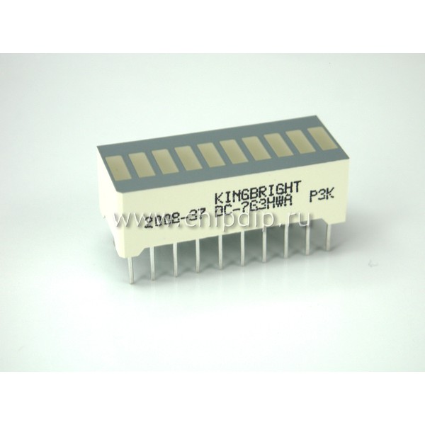

hkdz писал(а):
Я между светодиодами хотел какойто светоотделитель ставить, чтоб свет с одного светодиода не подсвечивал другой.
Я делал по-другому. На светодиоды можно чёрный кембрик надеть или термоусадку, тогда соседние подсвечиваться не будут. Или пользовать готовые линейные шкалы.
dc-7g3hwa.jpg [30.77 KiB]
Здесь плюс ещё и в другом - в таких конструкциях важно чтобы линейка была очень ровной, иначе режет глаз. Одиночные светодиоды распаять идеально ровно сложновато, а в шкалах это реализовано по определению
