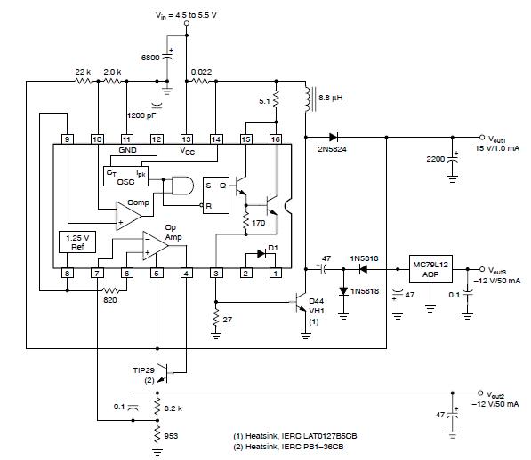

А можно ли с литиевой батарейки на МС34063 сделать преобразователь на +5В и -5В, основное потребление по +5В до 50мА, а -5В только для операционников не более 10мА. Не хотелось бы в схеме дополнительно применять еще и ICL7660 для получения -5В когда уже есть один преобразователь.

Ставите дроссель-трансформатор и получаете, что хотите.

Smoker, http://www.intusoft.com/onsemipdfs/an920-d.pdf стр.17. Ну и вообще, весь документ очень интересный.
Alexeyslav, ну, Вы и лентяй, батенька!
Вам нужны "шашечки" или Вам нужно ехать?
Кстати, в этом же документе по вышеприведенной ссылке, стр.31, рис.31 - то, что доктор прописал. Повышающий+инвертирующий, без дроссель-трансформатора.

falkonist писал(а):
стр.32, рис.32 - то, что доктор прописал.
Не получится - в схеме очепятка.. :wink:
P.S. С конденсатором - проще.. ИМХО.. :tea:

Во-первых, мал-мал ошибся: стр.31, рис.31. Приношу извинения.
Во - вторых: где очепятка в схеме??? Вижу очепятку только в значении тока плюсового плеча: 1,0 мА вместо 1,0 А.
Это в предыдущей стр.32, рис.32, Б и Э транзистора - замкнуты.. :wink:

Да, на рис.32 действительно лишняя точка.

С дросселем-трансформатором не очень хочется возится... должен быть какой-то способ попроще.
да, таки есть. Конденсатор одним выводом на ключевой транзистор, вторым - на двухдиодный выпрямитель (см.на схемы умножителей http://en.wikipedia.org/wiki/Voltage_multiplier )

В принципе это идея, использовать переменное напряжение для формирования второго напряжения. Но в отличие от трансформаторной схемы, у этой несколько эффективность ниже за счет применения линейного стабилизатора... хотя при таких-то токах. Ну и деталей все-таки побольше, и микросхема не МС34063 а её родственник.
И что-то мне кажется, в таком варианте использования получить -5В при положительном напряжении +5В будет проблематично.
