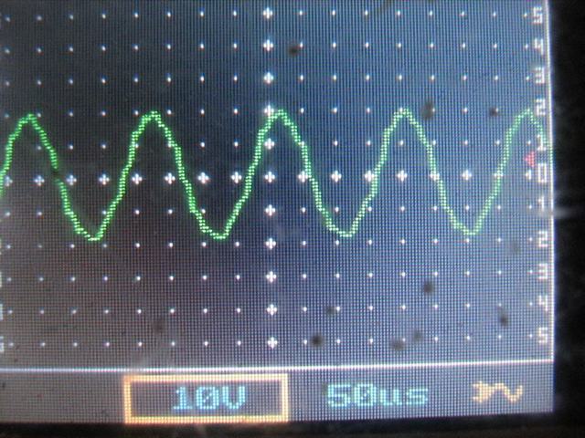

да из адаптера какого то вытащил и перемотал, стальные пластинчатые сердечники легко разбираются при помощи ножа, главное первую пластину выбить. соотношение витков пока сделал 1:10 а конкретно зависит от размеров магнитопровода, надо ещё уточнить. кстати выложенная конструкция на меге имеет проблемы с генерацией (хотя уже исправил, но надо ещё кое что подчистить, вроде усреденения результатов ацп), так что повторять её преждевременно. вот доделаю и в отдельной теме обсудим, если интересно а здесь не стоит слишком злоупотреблять такого рода оффтопиком.
https://radiokot.ru/forum/viewtopic.php?f=3&t=161960
_____________
на прилагаемой картинке осциллограмма (на входе делитель напряжения /2) 5кГц несущей с выхода трансформатора. соотношение витков примерно 15:150, индуктивность вторичной обмотки 1.65mH, конденсатор на выходе 100нФ.

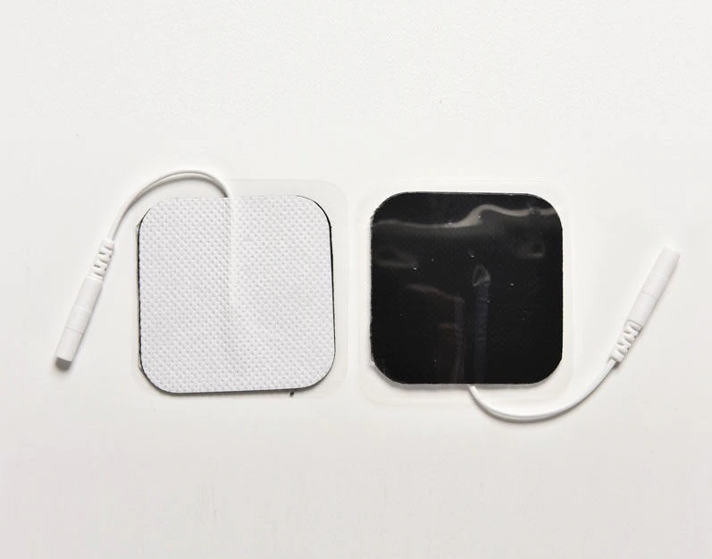

Здравствуйте. На алиэкспресс продают самоклеющиеся электроды для миостимуляторов. Можно ли использовать такие электроды с этим прибором ?

mara-ismagilov, вполне можно. Такие электроды обычно используют с электропроводящим гелем, вот по нему вопросов больше возникнет , чем по электродам. По фотке не понятен размер, если использовать например для спины, то электроды желательно брать 6-10см в длину.

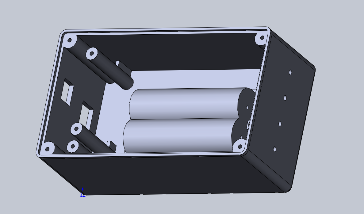

Приветствую всех! Очередной отчёт о проделанном... Запихнул девайс в корпус:
Комментарий к файлу: Вид с переда.
IMG0045A.jpg [252.76 KiB]
Комментарий к файлу: Вид с зада.
IMG0046A.jpg [249.38 KiB]
Корпус напечатан PLA пластиком, крышки сделаны из 2-ух миллиметрового оргстекла, верхняя крышка имеет гравировку и покрашена изнутри чёрной краской. Выключатель использовал клавишный с посадочным окном 20 х 13 мм. Корпус имеет размеры 140 х 80 х 56, разрабатывался в SW2013 под оригинальную авторскую плату. Без "напилинга" плата в корпус не встаёт, необходимо подрезать уголки платы со стороны энкодера. И ещё тесновато в батарейном отсеке можно добавить пару миллиметров в длину.
SW_вид.png [118.33 KiB]
Выкладываю проект Солид Воркс 2013 и СТЛку, а также чертежи крышек.
