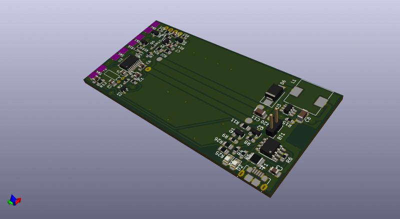

... Какую среду используете для программирования?
Еще раз к вопросу о среде, перешел на бесплатный Atollic TrueSTUDIO for STM32, пока полет нормальный, несколько по-другому всё, но работать можно вполне комфортно.
До кучи соскочил с Альтиума на так же бесплатный KiCad, тоже доволен. Пороще Альтиума, богатые встроенные библиотеки, осваивается быстро, похож на орла, связь схемы и платы есть и герберы автоматом. Вполне комфортно. Трассировка интерактивная есть. Примерно так смотрится 3D:
Автор, извините за оффтоп, не удержался, думаю полезно будет. ))
